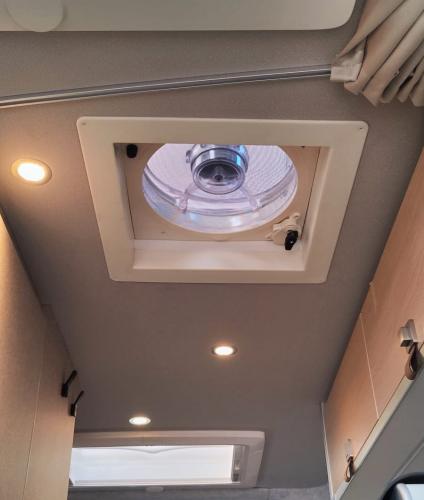

Ciao a tutti vorrei installare un turbovent sul mio laika ecovip 3L quasi sicuramente sull oblo posteriore visto che mi hanno sconsigliato quella.sopra la mansarda.
Avendo l oblo originale vorrei chiedervi quale installare senza stravolgere troppo il.camper che si adattasse alla cornice che gia ce. Non  vorreo levare la plafoniera con le lucette. Grazie mille

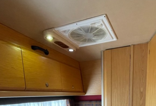

se non vuoi togliere le luci puoi pensare ad una soluzione tipo questa...
Oppure, ancora meglio, installa la Turbovent sull'oblò del bagno 40x40.
La turbovent è un oggetto validissimo per muovere l'aria, ma ricorda che fa un rumore esagerato, quindi fai benissimo a non metterla in mansarda...
Nel bagno è perfetta, e non serve solo per il caldo laugh

se non vuoi togliere le luci puoi pensare ad una soluzione tipo questa... Oppure, ancora meglio, installa la Turbovent sull'oblò del bagno 40x40. La turbovent è un oggetto validissimo per muovere l'aria, ma ricorda che fa un rumore esagerato, quindi fai benissimo a non metterla in mansarda... Nel bagno è perfetta, e non serve solo per il caldo
Ciao cercavo proprio una soluzione come quella in foto, sapresti dirmi il nome per comprarlo? Esiste per caso anche qualcosa che si adatta lasciando sempre la stessa cornice senza smontare tutto? Grazie mille a tutti per l aiuto
quello della foto credo siano due oggetti separati

Si esatto le luci sono originali del laika a me interessava sapere il modello del turbovent in foto, grazie

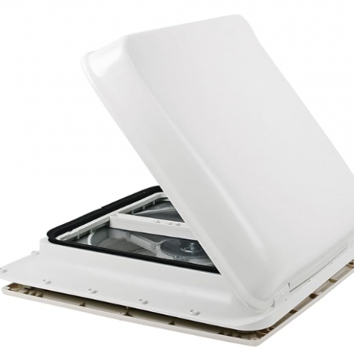

il modello della Turbovent in foto è il classico che esiste da sempre a parte i soliti aggiornamenti.
E' un modello che si monta su oblò 40x40; nella foto, e lo vedi anche dal colore, sono stati utilizzati i faretti orginali (parte marroncina) mentre qualla bianca è la classica Turbovent.
la parte esterna solitamente è questa:

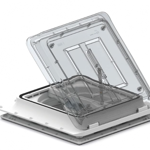

poi c'è la versione Crystal trasparente

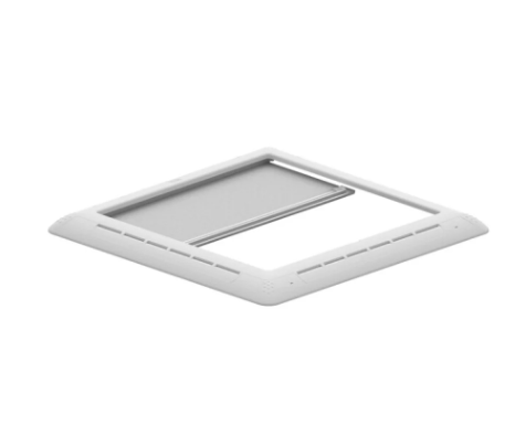

Per completare l'opera, qualora optassi ler la versione Crystal è disponibile anche questo oggetto, il Roll Vent, che in pratica ti permette di fare buio pur avendo la versione Crystal
Onestamente non ho ben capito il tuo intento, perchè una Turbovent a parte buttarti fuori gli odori e far circolare un po' d'aria altro non fa... spero tu non faccia l'errore di pensare di stare al fresco d'estate perchè in questo caso non serve a nulla.
Non c'è alcun bisogno di fare delle modifiche alla Turbovent, è già dotata di potenziometro che regola i giri dal massimo al minimo, aumentanto o diminuendo la ventilazione ma anche il rumore...
Considera che le balle stanno in poco posto... NON ESISTE un ventilatore che abbia una portata da 35mc/min come la Turbovent che non faccia rumore. Se vuoi spostare molta aria il rumore c'è eccome; poi, che ad alcuni possa dare più o meno fastidio è un altro discorso, ma c'è.
Così su due piedi, fino a quando non fornirai altre info sul tuo intento ti direi di montarla come ti ho già detto in bagno e in versione NON Crystal, tanto la utilizzerai in estate e con l'obò aperto la luce entra lo stesso. Il sol pensare di montarla Crystal ed avere il sole battente sempre dentro al mezzo con il conseguente caldo, IO lo eviterei come la peste...
Montata in bagno a accesa in versione ESTRAZIONE puoi fare i tuoi bisogni mentre gli altri wstanno mangiando che loro ne se ne accorgeranno nemmeno.
Considera che io l'avevo montata prima del clima e quando poi ho montato il clima avevo pensato di venderla... poi l'illuminazione del bagno... mai scelta più azzeccata fu fatta.
queste sono le due versioni:
Nel complesso, rumore a parte e prezzo è un ottimo prodotto che rimontarei a occhi chiusi.

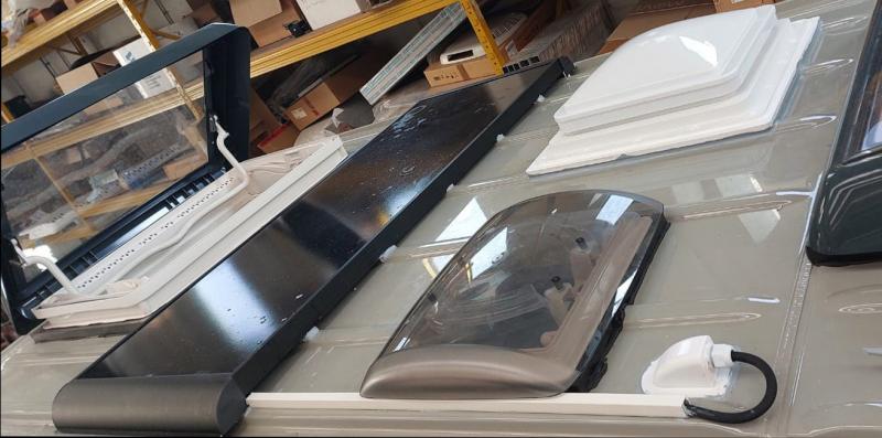

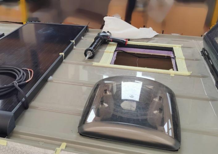

WhatsApp%20Image%202024-07-24%20at%2009_16_362(1).jpgWhatsApp%20Image%202024-07-23%20at%2016_19_29(1).jpeg
