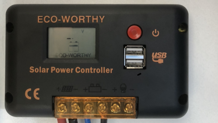

Ho scollegato la batteria servizi e quando l’ho attaccata il regolatore di carica eco worthy non si è più acceso. Secondo voi? Grazie per un aiuto . Ho 2 pannelli da 100 W.

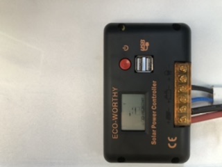

Inserito il 15/06/2020 alle: 12:43:00
Ho verificato e ripetuto la sequenza ma ho notato che anche oggi il display si è praticamente cancellato. Ieri sera lavorava di nuovo correttamente. Siccome sono i primi 2 giorni che prende di pieno sole non vorrei che il regolatore sia guasto. Cosa ne dite? Ora ho scollegato il parallelatore per sicurezza e queso indicava che stava caricando la BMF434FA90-C24B-45F9-81C5-93E5DF9954B3.jpeg

Inserito il 15/06/2020 alle: 21:22:15
Quello che ho postato in foto è un regolatore che funziona che da display
