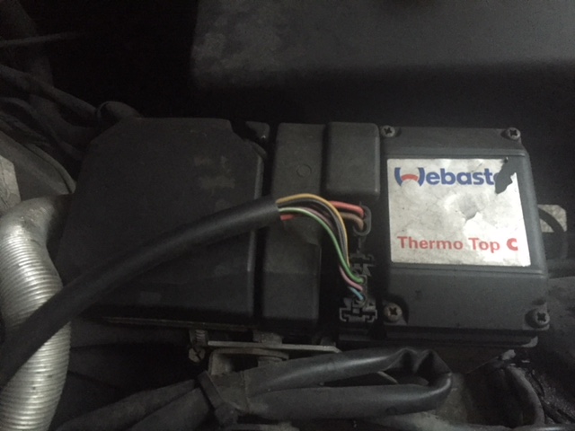

Buongiorno a tutti, chiedo il vostro preziosissimo aiuto !!
Ho acquistato un Defender che voglio camperizzare sul quale è montato un bellissimo Thermotop C della Webasto corredato del telecomando a distanza Telestart di cui posseggo in realtà (gia montato) il suo ricevitore e l'antenna da apporre tra cruscotto e vetro.
La mia domanda è questa :avrei bisogno dello schema dei cablaggi sul termotop per isolare e staccare i fili provenienti dal telecomando e collegarne 2 (solo 2 credo e spero) derivanti da un normale termostato on-off.
Sperando di essere stato sufficientemente chiaro vi ringrazio in anticipo!!

Ciao Michele, per avviare il Thermo top C è sufficente collegare al positivo della batteria il pin 1 dello spinotto a 6 pin presente sul riscaldatore, puoi usare anche un termostato ambiente per gestire la temperatura, ovviamente ci sono metodi piu' "raffinati" ,  puoi provarlo anche con un interruttore e, dopo il collaudo, modificare l'impianto per adattarlo alle tue esigenze, il collegamento puoi realizzarlo intercettando il cavo  presente oppure spellandolo leggermente. Un saluto Enzo
