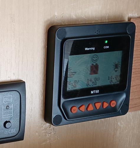

Screenshot_2025-09-28-15-07-10-08_99c04817c0de5652397fc8b56c3b3817.jpgI regolatori mttp sicuramente sfruttano meglio le potenzialità dei pannelli.
Puoi lasciarli in parallelo o metterli in serie.
Io ho acquistato un epever da 20 ampere e sono estremamente soddisfatto, come accessorio danno anche il display.
Ho anche messo un csb2 e tiene in carica anche la batteria motore.

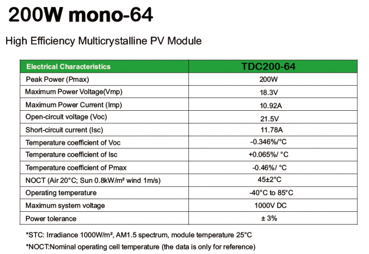

Non so se posso inquinare questo 3d,ma avrei una domanda che ritengo in qualche modo aderente.
Sul nuovo mezzo ho trovato montato un pabnello da 200w (casomai fornisco specifiche) e regolatore epever pwm.
Ipotizzando le migliori condizioni solari, quanto potrebbe fornire allo stato attuale e quanto con regolatore mppt? Ricordo che col precedente da 120w, arrivai alla conclusione che il guadagno non giustificava il costo.
Vorrei ripetere l'analisi.
Quali specifiche vi servono?

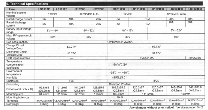

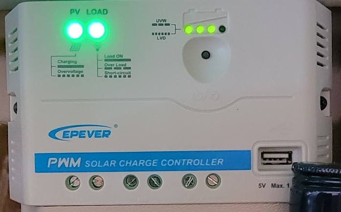

Ok Ciro, mi hai smascherato. Sono talmente ignorante da non sapere a quanto equivale 1kwh in A
Cioè a me basterebbe che mi si dicesse: il tuo pannello (ed eventualmente fornisco specifiche) col tuo regolatore, nella condizione migliore ti ricaricano la BS di "n" A. Col MPPT ne ricaveresti "n" in più.
Poi io, che sono solo un umile ragioniere (anche se alla fine di mestiere non faccio quello) faccio i MIEI conti.
Quindi:
PANNELLO FV
REGOLATORE EPEVER (dovrebbe essere LS0512EU - segue foto)
Modificato da mimmo69 il 29/09/2025 alle 17:26:55

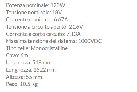

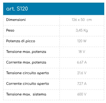

Potrebbe essere necessario collegare in serie i due pannelli fotovoltaici, un regolatore adatto è il Western WRM20. Difficile trovare regolatori che mantengono carica anche la BM, dovrai farlo con un CSB2 o col solito diodo+resistenza.

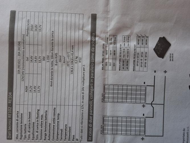

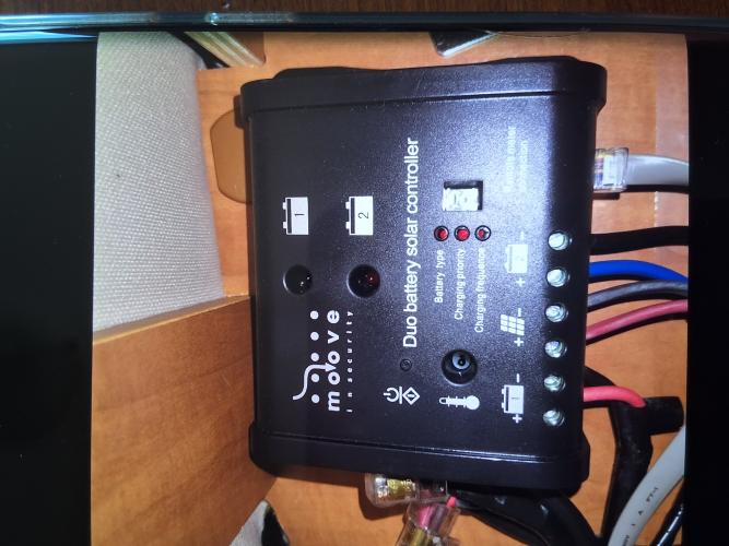

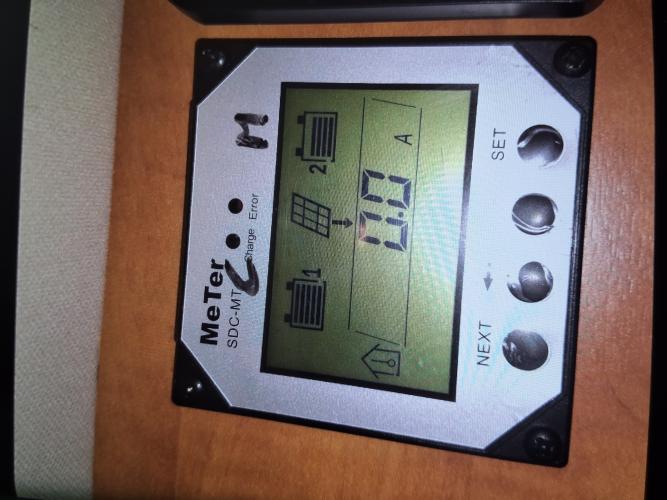

Grazie Marco e grazie anche agli altri che mi hanno risposto, sono risalito ai dati dei due pannelli che sono collegati assieme nel senso che arrivano i 4 fili dal tetto e accoppiati 2 x 2 finiscono nel regolatore solare
il primo pannello è un Moscatelli da 120 w con queste caratteristiche
il secondo pannello è un moove sp 120
Il regolatore solare è il Moove RE104 regolato su 70% alle batterie servizi e 30% sulla batteria motore
il tutto poi va a I Manager 12V-150A della NDS che gestisce l'uso delle batterie, in modo automatico oppure in manuale.
Le batterie sono 2 AGM Exide 95ah
Costantino

In risposta al messaggio di mimmo69 del 29/09/2025 alle 16:26:46
Ok Ciro, mi hai smascherato. Sono talmente ignorante da non sapere a quanto equivale 1kwh in A Cioè a me basterebbe che mi si dicesse: il tuo pannello (ed eventualmente fornisco specifiche) col tuo regolatore, nella condizione
migliore ti ricaricano la BS di n A. Col MPPT ne ricaveresti n in più. Poi io, che sono solo un umile ragioniere (anche se alla fine di mestiere non faccio quello) faccio i MIEI conti. Quindi: PANNELLO FV REGOLATORE EPEVER (dovrebbe essere LS0512EU - segue foto)
Ci sono troppe variabili per dirti quanto in termini di Ah puoi guadagnare, ad esempio un PWM quando la batteria raggiunge la carica completa si comporta in pratica come una sorta di interruttore dissipando in calore tutta la potenza in eccesso prodotta dai pannelli.
Con uno MPPT invece al raggiungimento della carica completa della batteria i pannelli continuano a produrre corrente istantanea, questa corrente e' in grado di fare funzionare ad esempio un frigo a compressore, una stufa, una TV, un computer etc.etc.
Inoltre, ha una maggiore efficienza nella resa in condizioni di scarsa illuminazione solare, in posti con climi variabili rende sicuramente di più però, se tu prediligi posti sempre abbastanza soleggiati o utilizzi il camper prettamente d'estate con un PWM da 20A e quel pannello non avrai grossi guadagni ed in questo caso un passaggio ad uno MPPT e' quasi inutile.
Non ricordo che tipo di batterie hai ad ogni modo  1 KWh corrisponde a poco meno di 80 Ah ad una tensione nominale di 12,8V.
il primo pannello è un Moscatelli da 120 w con queste caratteristiche il secondo pannello è un moove sp 120 Il regolatore solare è il Moove RE104 regolato su 70% alle batterie servizi e 30% sulla batteria motore il tutto poi va a I Manager 12V-150A della NDS che gestisce l'uso delle batterie, in modo automatico oppure in manuale. Le batterie sono 2 AGM Exide 95ah
nessuno mi risponde?
con il tipo di pannelli che regolatore posso montare? conviene? e se dovessi sostituire il pannello moove 120w con uno nuovo intorno ai 250/300w (visto che dovrebbe starci avendo circa cm. 90 x 170) che caratteristiche dovrewbbe avere?
Scusate ma di lavoro faccio il geometra e di corrente non capisco un tubo
