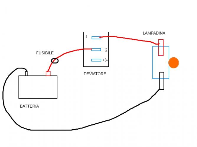

Grazie per la risposta, se ho capito bene dovrei collegare i fili così
E' corretto?

In risposta al messaggio di Willy93 del 31/12/2017 alle 16:25:47
Grazie per la risposta, se ho capito bene dovrei collegare i fili così E' corretto?
Si

Inserito il 31/12/2017 alle: 17:27:55
Perfetto! Essendo un deviatore, devi provare quali suoi piedini sono giusti per farlo diventare un interruttore; tutt'al più la lampada sarà accesa su O (Off=spento) e spenta su I (IN=acceso). Se sbagli i contatti, basta scambiarli; puoi fare tutte le prove che vuoi perché non succede nulla; il negativo passa da un'altra parte, fuori dall'interruttore.

Inserito il 31/12/2017 alle: 18:22:22
Per norma il piedino rispettivo sotto a “I” conduce è quello sotto a “O” non conduce

Inserito il 31/12/2017 alle: 18:40:43
In risposta al messaggio di T i t a n del 31/12/2017 alle 18:35:02
Sicuro ?
Se dici a me si sono sicuro :
collegando il positivo al centrale di quel deviatore in foto premendo “I” si mettono in collegamento il centrale con il contatto in basso, é logica.

Inserito il 31/12/2017 alle: 19:26:59
Si hai ragione è in quelli a levetta che è il contrario.

Inserito il 31/12/2017 alle: 19:30:31
In risposta al messaggio di T i t a n del 31/12/2017 alle 19:26:59
Se non c’è l’indicazione on/off può anche essere ma se esiste un “on” bè è ovvio che premendolo qualche cosa si attiva, non credi?

Per scrupolo aggiungo solo che se non c'è già devi inserire un fusibile vicino la batteria.
Se già lo sapevi allora come non detto

Inserito il 01/01/2018 alle: 19:20:29
In risposta al messaggio di anasta del 01/01/2018 alle 18:54:08
Per scrupolo aggiungo solo che se non c'è già devi inserire un fusibile vicino la batteria. Se già lo sapevi allora come non detto Andrea
Ok, il fusibile è già collegato sul positivo che va alla batteria, come si vede anche dal disegno che ho postato.
Colgo l'occasione per ringraziare tutti voi che mi avete aiutato.
Domani faccio il collegamento.
