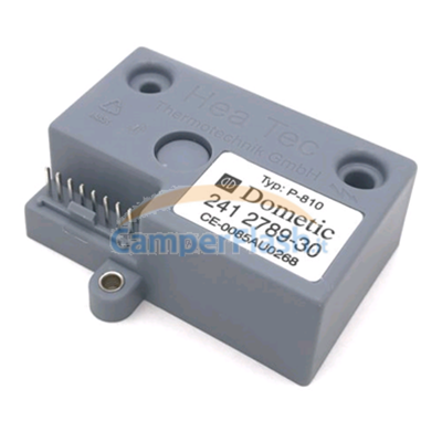

 controlla o fai controllare la tensione che arriva sulla elettrovalvola gas mentre il sistema  è in fase di accensione , spannometrico sospetto una tensione sulla elettrovalvola inferiore di 1.5V , tuttavia se l'anomalia non è continua ma discontinua è abbastanza complicato individuarla , solitamente quella anomalia discontinua è causata dall'accenditore , capisco che lo stesso accenditore a suo tempo era stato sostituito ma un controllo non ti costa nulla , controlla o fai controllare anche il corretto funzionamento della termocoppia , che tipologia di riduttore gas stai utilizzando ?
per la serie 7000 l'accenditore è quello sotto raffigurato

Come ti ha risposto ecostar credo che il problema sia tutto lì. Io mi sono imbattuto alcune volte in quel problema. Nel mio caso, anche se pensavo di cambiare la centralina accenditore, è sempre stato legato al cablaggio che vi entra ed esce.
se fai una foto del retro del frigo, zona cablaggio e accenditore, forse a qualcuno del forum viene un'idea!

Oggi ho provato a sostituire l'accenditore,che tra le altre cose non ha molta anzianità di servizio,con altro usato,ma funzionante.
Come al solito il dometic è partito al primo colpo,selezionato in automatico,ha funzionato per circa un'ora e mezza,poi lampeggio,selezionato in manuale,anche lì,un'ora abbondante di funzionamento,poi allarme.
Ho rimontato l'accenditore precedente,e,prima di richiudere tutto,ho provato a muovere il cavo che va al pettine dell'accenditore,in prossimità di una giunzione fatta la scorsa estate,e,ho osservato che se il frigo è in funzione tende a far lampeggiare la spia sul selettore,nel caso contrario trovandosi in allarme,muovendo il cavo in una certa direzione consente la ripartenza regolare del frigorifero.A questo punto domani proverò a far ricablare il tutto in modo più consono ,e,cercando di verificare tutti i punti di giunzione in modo che non ci siano punti critici che toccano e non toccano.Spero sia la volta buona.
Naturalmente sono ben accetti consigli ,e,altre procedure da seguire.Tra le prove fatte,ho anche cercato di misurare la tensione all'elettrovalvola del gas al momento dell'accensione,ma non ho rilevato un valore significativo,forse perchè ho provato a puntare il tester sui contatti del pettine prima,e,sul suo connettore poi,seguendo il percorso dei fili dall'elettrovalvola,probabilmente ho cannato qualcosa.Ritenterò.
