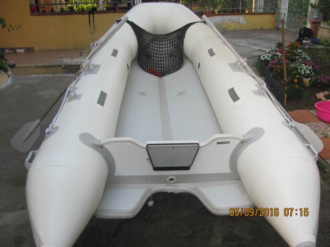

Ciao, secondo voi posso mettere il mio motore Yamaha 2 tempi 8 cv su un gommone da 3,90 mt ? Ora lo uso su uno lungo 3,20 ma volevo comprarne uno più grande!!!!
grazie mille!! Ciao a tutti i camperesti ✋✋✋

se non ti interessa andare in planata,cosa che dubito tu riesca a fare anche con il 3,20 non vedo controindicazioni,certo che il motore è piccolo,mi auguro che tu abbia l'esperienza e il buon senso di valutare le prestazioni del natante e motore quando vai in mare,non volermene ma io con motori sottodimensionati nisba,con la potenza giusta ci si toglie dai guai facilmente,questo era il mio che ho venduto a ottobre,lo spingeva un 15 cv 2 tempi yamaha

Ciao, io di solito sto vicino alla costa, mi piace pescare 👍👍!! Comunque con il320 planavo in due persone !😜😜

tutto dipende dal carico che metti sul gommone, se sei in due persone 8cv sono sufficienti a far entrare in planata anche un 3.80 se carichi di più la vedo dura. IO avevo un 380 chiglia pneumatica con 18 cv e veramente da soli era inguidabile perchè troppo potente ma se ci andavi in 6 entrava benissimo in planata. Sono passato a un chiglia vetroresina da 440 cm e il motore li ha mostrato la corda. In due planavi benissimo ma se eri in quattro non riuscivi neanche ad uscire fuori dall'acqua. Pensa al carico che porti e poi decidi  se tenerti cambiare motore o meno. se sei più di due persone cambia motore.

Non facciamo confusione, vivo sui gommoni per 5 mesi all anno e dunque : con un otto cavalli non planavi nemmeno con il 320 se non avevi il mare più che calmo, con un 390 non ci devi neanche pensare , vorrei anche ricordare che con il mare non si scherza ed é sempre MOLTO ma molto meglio avere una riserva di potenza da utilizzare " alla bisogna" ciao

 Ciao sì hai ragione sì planava in due con il mare calmo infatti se non era calmo neanche uscivo! Io volevo intanto cambiare il gommone e più avanti anche il motore!  Una cosa alla volta 😜👍
