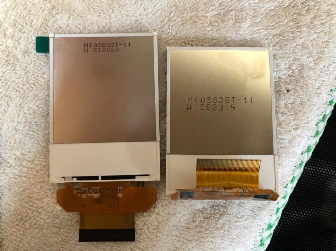

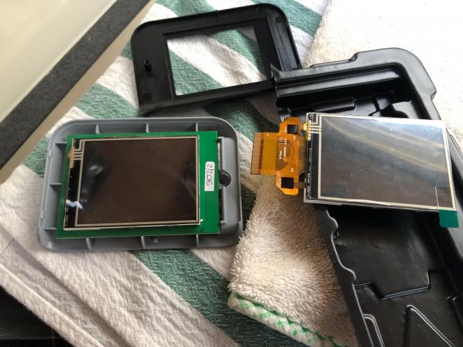

Se non lo trovi completo o vuoi risparmiare smonti il tuo pannello, togli il display TFT e leggendo le sigle lo potrai trovare on line con google.
Probabilmente è uguale al mio di cui metto qui foto
Mi sembra di aver speso meno di 20 € quando ho cambiato il mio che aveva alcuni pixel rovinati leggermente.
Una volta installato c'è una semplice procedura per ottimizzarlo.
Forse ho ancora quello vecchio che pur con una leggera riga funziona ancora.
Saluti Massimo
