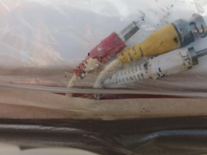

Ringrazio in anticipo e chiedo aiuto. Sul mio Nevis e giunta l ora di sostituire la retrocamera. Quelli i foto sono i cavi che predisposti di serie escono dalla carteratura posteriore. La retrocamera è una Macrom con attacco 4 pin. Quale cavo o spinotto adattatore mi serve? La vecchia retrocamera prendeva segnale da spina bianca. Ma il filo giallo a baionetta a che serve. Di nuovo grazie a chi riuscirà a darmi isteuzioni436351519_801204902108714_9217139965329986060_nrc.jpg

Se non ricordo male sono
Jack rosso alimentazione
RCA bianco video
Bnc giallo audio
