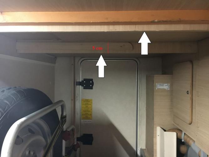

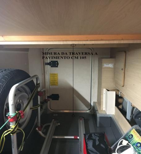

Vorrei acquistare uno scooter da inserire nel gavone del camper in oggetto, ma faccio fatica a trovare un mezzo vista la dimensione del gavone, potete consigliarmi uno scooter compatibile con le misure del gavone ? Mi va bene anche un 125/150 cc. Lo sportello misura in larghezza 74 cm e 107cm il altezza, l'interno ha un'altezza di 110 cm ma il problema è che ci sono due traverse (vedi foto) che mi limitano l'altezza massima a 105cm (totale dalla dalla base del pianale al soffitto). Ho provato un Liberty ma abbassando le forcelle con un cricchetto ho misurato 105/106cm. Esiste secondo voi la possibilità di eliminare le due traverse in legno (credo sostengano i letti gemelli) e inserire un profiliato cavo in metallo inserendoci all'interno un'anima di legno duro cosi da poter guadagnando 2/3 cm ?FOTO_1.jpgFOTO_2.jpg
Giochigio
Giochigio
22/05/2018 1380
Inserito il 17/02/2019 alle: 18:52:27
In risposta al messaggio di digiuno del 17/02/2019 alle 12:36:35
Ciao, ho il tuo stesso problema anche se le misure sono leggermente diverse.
Intanto prova a valutare di caricare lo scooter a retromarcia per non avere il problema di far passare il manubrio sotto i rinforzi del letto, sicuramente é piú scomodo ma se sei aiutato potrebbe risolvere.
Purtroppo per me non é applicabile perché devo caricare la moto da pista di mio figlio e se non tocca il cupolino tocca il codone posteriore.
Sto addirittura valutando di recuperare spazio in basso realizzando un canale affogato nel pavimento del garage, visto che sotto é tutto libero.
Ciao, ho avuto anch'io il Compact SL, a quel tempo il cinquantino Peugeot Ludix biposto ci entrava, poi ho cambiato mezzo.

comunque so per certo che il "MIO 100" (non so che marca sia), ci sta di sicuro perché il vecchio proprietario lo caricava nel camper.
Non toccare quelle travi che sono quelle che, come hai capito, sostengono il letto.
Qualsiasi cosa che ci metti al loro posto non ti danno la rigidità necessaria e rischi di fare un macello.
Ricorda inoltre che li dove ci sono quei travetti scorre anche quella mensola che serve per il terzo letto dei gemelli e quindi non puoi fare nulla.
Ormai quel camper l'ho già girato sottosopra e non so se si possa fare di meglio dei filmati che hai visto.
