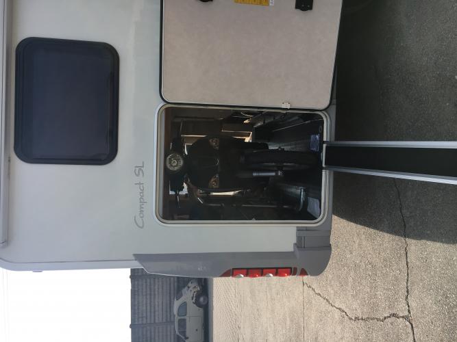

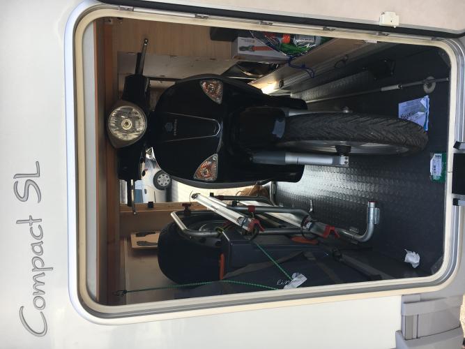

42A71FAB-3F9D-4CC2-BEAA-DC8029763295.jpeg0C043805-208B-42D1-AEA6-198D3B5C5A49.jpegTrovato scooter, grazie a tutti per i consigli che mi avete dato. Ho acquistato un Piaggio Liberty 150 e la rampa consigliatami da Bengalajoe. Lo scooter ci sta al millimetro in altezza senza dover abbassare le forcelle,vedi foto. ho fissato un appuntamento con il meccanico per verificare se installare una guida per la lunghezza del gavone per fare scorrere le ruote oppure solo un fermaruota posteriore tipo questo
https://www.google.it/search?cl...
 oppure non installare nulla e fissarlo con i cricchetti ai golfari che mi deve montare. Se avete consigli grazie
foto. ho fissato un appuntamento con il meccanico per verificare se installare una guida per la lunghezza del gavone per fare scorrere le ruote oppure solo un fermaruota posteriore tipo questo  non installare nulla e fissarlo con i cricchetti ai golfari che mi deve montare. Se avete consigli grazie
ottimo !
Avrei detto che non ci stava.
Mettici solo un bloccaruota davanti e fai in modo che quando lo fissi vai a compattare la forcella in modo che senti meno lo sbilanciamento nelle curve dato dalla forcella che scende.

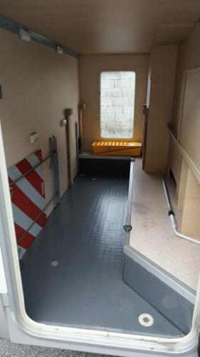

sul mio Coral Compact non ci starebbe proprio, ma cosa ci sarà sotto quello scalino? La parte sotto il portello sinistro è veramente fastidiosa, mi obbliga per pochi cm a smontare la ruota della MTB

Nei modelli corti 599 sotto allo scalino c’è il telaio vero e proprio del mezzo
va benissimo cosi
Blocca i freni in modo che stia fermo
4 lacci a cricchetto come quelli della foto che ho messo e sei a posto
Se lo carichi a marcia indietro non ti serve altro perché é solo peso inutile.

ok ma sotto il portello sinistro? potendo lo farei togliere
