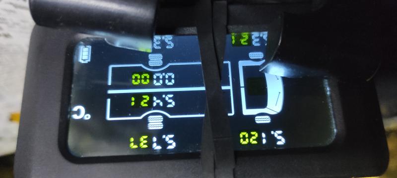

Inserito il 08/10/2022 alle: 21:38:21
ho comprato quello con sei sensori anche se ho solo quattro ruote per avere due di scorta pensando che potevo perderne uno per un qualsiasi motivo e averne bisogno di un ricambio .Bene non mi è successo nulla sui sensori i quattro ci sono ancora tutti e funzionano .Ora invece ml si è inceppato bloccato il monitor su i valori di un sensore post.dx.(57 bar 36°) e anche senza sensore rimangono visibili
Dopo varie prove di reset andate a vuoto h
​​​​​ho risolto utilizzando la ruota dx interna cioè ho impostato la lettura del sensore sulla interna dx .
Quindi scelta azzeccata di comprare quello a sei sensori
Foto rovescia come da ...manuale ...
Le pressioni non hanno tutte lo stesso valore ma un zerouno di differenza non mi crea nessun problema  pratico ne ...morale...superiori ai i 5bar per mia scelta
le temperature destre più basse forse perché esposte meno riparate dal venticello Temperature attuali come orario
1142
