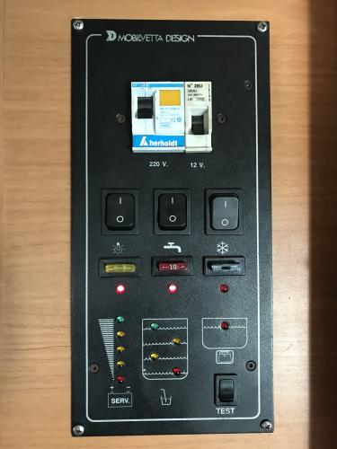

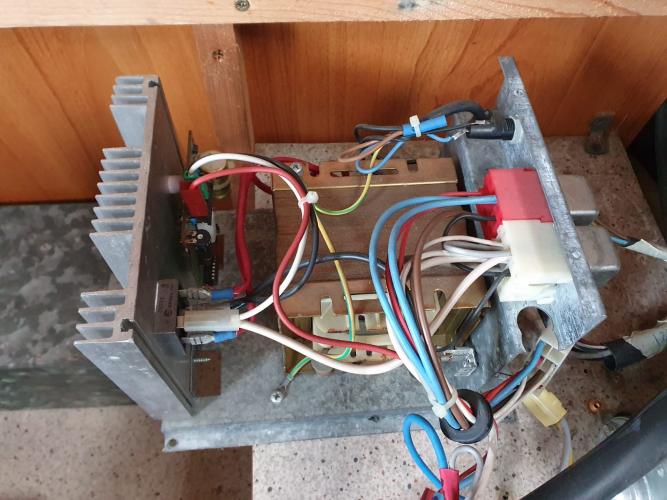

Il tuo attuale alimentatore potrebbe essere come il mio.
Potrebbe/dovrebbe essere dietro o comunque nelle vicinanze del pannello comandi con interruttori, fusibili, magnetotermici e display a pallini per il controllo delle acque e delle batterie, tipo questo:
Per lo smontaggio del caricabatterie, che dovrebbe essere tipo questo:
non dovrebbero esserci particolari difficoltà, una volta che l'hai individuato, verifica se ci sono solo 2 cavi positivo e negativo 12V, rosso e nero, che vanno verso il pannello comandi e/o le batterie, se ce ne fossero altri ti fai sentire e verifichiamo come procedere ed in sicurezza.

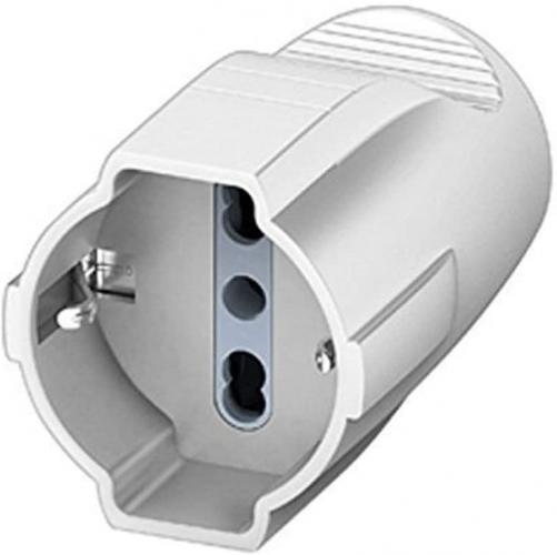

Intanto però, puoi staccare il cavo tripolare che porta la 230V dalla presa esterna del camper e gli monti una presa come questa:
In questo modo eviti ti tagliare la spina presente sul nuovo caricabatterie.

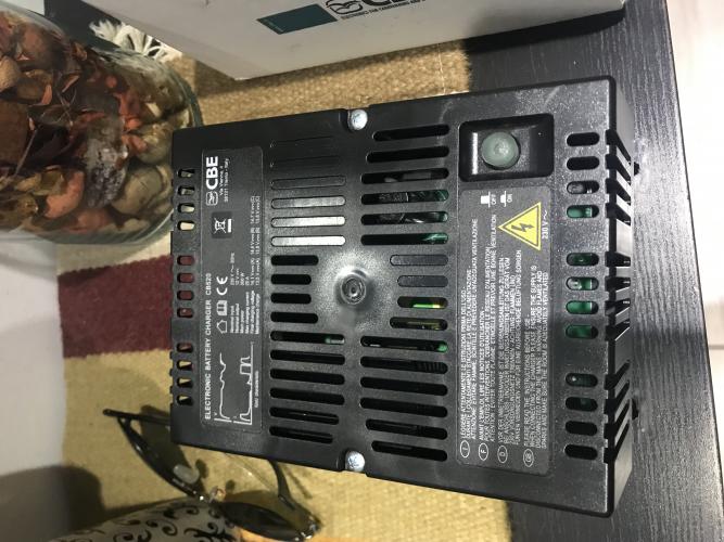

Aggiornamento: mi è arrivato poche ore fa il CBE cb520  da20A ma credo che devo renderlo a camping sport Magenta siccome è arrivato senza cavi alcuni. Oppure mi arrangio e lo monto ugualmente. Spero vada bene per il mio scopo.

Hai preso un bel caricabatterie, con amperaggio giusto per 100Ah, più che giusto per 200Ah (future).
Il fatto che sia senza cavi potrebbe significare che ne esistono 2 tipi uno con e uno senza, se all'interno ci sono le morsettiere (lato 220V e lato 12V) allora lo monti senza problemi, se invece ci sono dei connettori, come sul mio CBE 516 allora o lo rendi facendotelo cambiare o trovi i connettori giusti e te li cabli tu.
Ciaowink

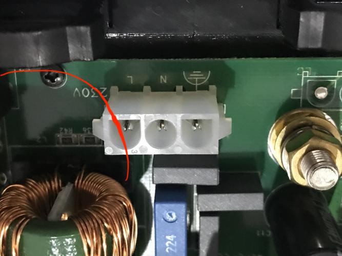

Lato alimentazione 220 ha un connettore bianco(allego foto)F2C2BB88-29CC-40FD-9B86-28F8BE6A03ED.jpeglato 12 V ha due uscite con appunto 2 colonnine dove agganciare anelli e fermarli con il dado che si vede in foto a dx .  Spero  di riuscire a montarlo ma sono fiducioso.

Controlla bene visivamente perché se noti in alto a sx è danneggiato il circuito  stampato. Se è solo quello non dovrebbe essere jn problema a livello elettrico ma solo estetico.

Perdonami ma puoi evidenziare dov lo vedi danneggiato? Io non noto nulla.

Questa che ho segnato col rosso più che un'ombra sembra una macchia di tipo olio,
inoltre sul sito del CSM quei caricabatterie (tutti i modelli in vendita) sono reclamizzati CON CAVO mentre a te non è arrivato.
Io una spiegazione la chiederei, al CMS il personale è bravo è disponibile.
