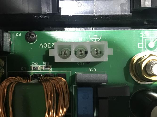

Questa che ho segnato col rosso più che un'ombra sembra una macchia di tipo olio, inoltre sul sito del CSM quei caricabatterie (tutti i modelli in vendita) sono reclamizzati CON CAVO mentre a te non è arrivato. Io una spiegazione la chiederei, al CMS il personale è bravo è disponibile. Ciro.
È appena sopra il cerchio rosso dove c'è la vite manca parte dello stampato.
quasi sicuramente è solo un problema estetico perchè spero elettricamente e meccanicamente non dovrebbero esserci problemi.

È appena sopra il cerchio rosso dove c'è la vite manca parte dello stampato. quasi sicuramente è solo un problema estetico perchè spero elettricamente e meccanicamente non dovrebbero esserci problemi.
Ho riguardato bene. È un ombra e parte del circuito stampato è coperta visivamente dall’anello ferma cavo FE4C3150-12EF-40B7-B7A7-76A041FDCD35.jpeg

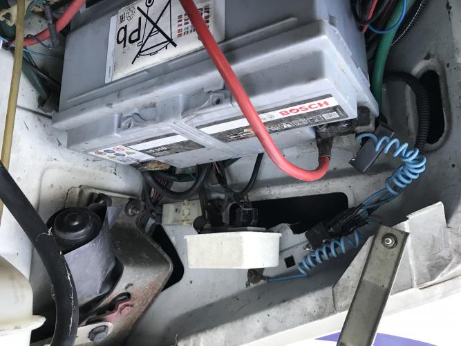

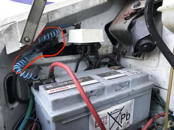

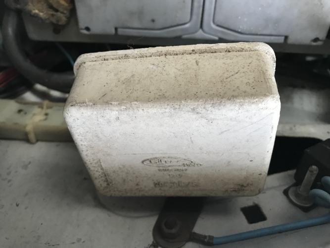

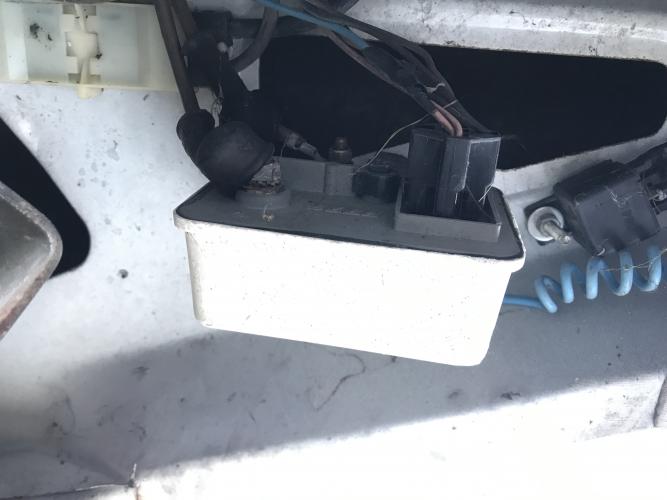

Inserito il 13/02/2022 alle: 17:29:07
9C2C03D8-ACD1-4ECB-8258-7FA728C5A21A.jpegDDD0FE6D-ACBF-4BCD-ACD4-80760C68BFA9.jpeg90F56BDE-D769-4E03-B1C4-7F3D7950D62D.jpegQuesto è ciò che possiedo

Inserito il 13/02/2022 alle: 21:29:56
Forse c'è qualcosa, controlla il funzionamento del relè e delle connessioni cerchiato in rosso nella foto.
Quel cavo azzurro a spirale che parte dalla batteria motore non ha alcuna protezione, sarebbe meglio sostituire quel cavo con uno più corto, più robusto da almeno 10 mm2 e con un fusibile da 30A a 50A attaccato alla batteria.
Il relè nero se guasto, potrebbe essere il responsabile, dovrebbe alimentare la BS o il frigo in viaggio o anche tutte e due, controlla bene i cavi che partono dal relè, entrano dentro quel corrugato nero verifica dove finiscono,
Ciro.
