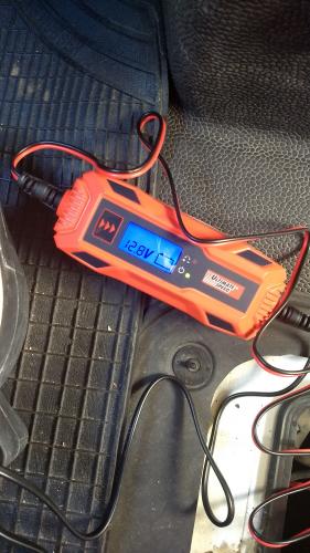

Torno a chiedervi consigli sul caricabatteria Lidl.
Finalmente domenica scorsa sono riuscito ad avere il tempo di andare a mettere in carica la batteria motore, staccando tutte le cavetterie e collegando i morsetti ai poli. Valore iniziale: 12,4v. Premo 2 volte il tasto ed inizia a caricare.
Oggi, quindi dopo tre giorni, torno al camper e vedo ciò che potete vedere in foto. È normale?

Torno a chiedervi consigli sul caricabatteria Lidl. Finalmente domenica scorsa sono riuscito ad avere il tempo di andare a mettere in carica la batteria motore, staccando tutte le cavetterie e collegando i morsetti ai poli.
Valore iniziale: 12,4v. Premo 2 volte il tasto ed inizia a caricare. Oggi, quindi dopo tre giorni, torno al camper e vedo ciò che potete vedere in foto. È normale?
probabilmente è andata via la corrente per un istatnte e si è fermata la carica , si vede dalla figura della batteria vuota. se fosse in carica lampeggerebbero le tacche al suo interno,  a fine carica  tutte le tacche rimangono fisse

Io penso che sia normale, dopo tre giorni il caricabatterie ha caricato del tutto la batteria infatti segna 12,8 che è il valore di una batteria carica lasciata a riposo.
Probabilmente è gia piu di un giorno che ha finito di caricare.
Però, secondo me dovrebbe comunque mostrare le 4 barre fisse e non lampeggianti, perchè passato in carica di mantenimento, quindi penso anch'io che ci sia stata una seppur breve interruzione di tensione di rete.

si, lo si puo lasciare sempre collegato, mentre carica le 4 barre lampeggiano, quando finisce la carica le 4 barre diventano fisse. Il caricabatterie passa al mantenimento, cioè interviene caricando un po solamente se la batteria si scarica un po.
Unico difetto di quel caricabatterie è che se manca la corrente di rete si spegne e bisogna riaccenderlo, ma per il costo che ha si puo accettare.

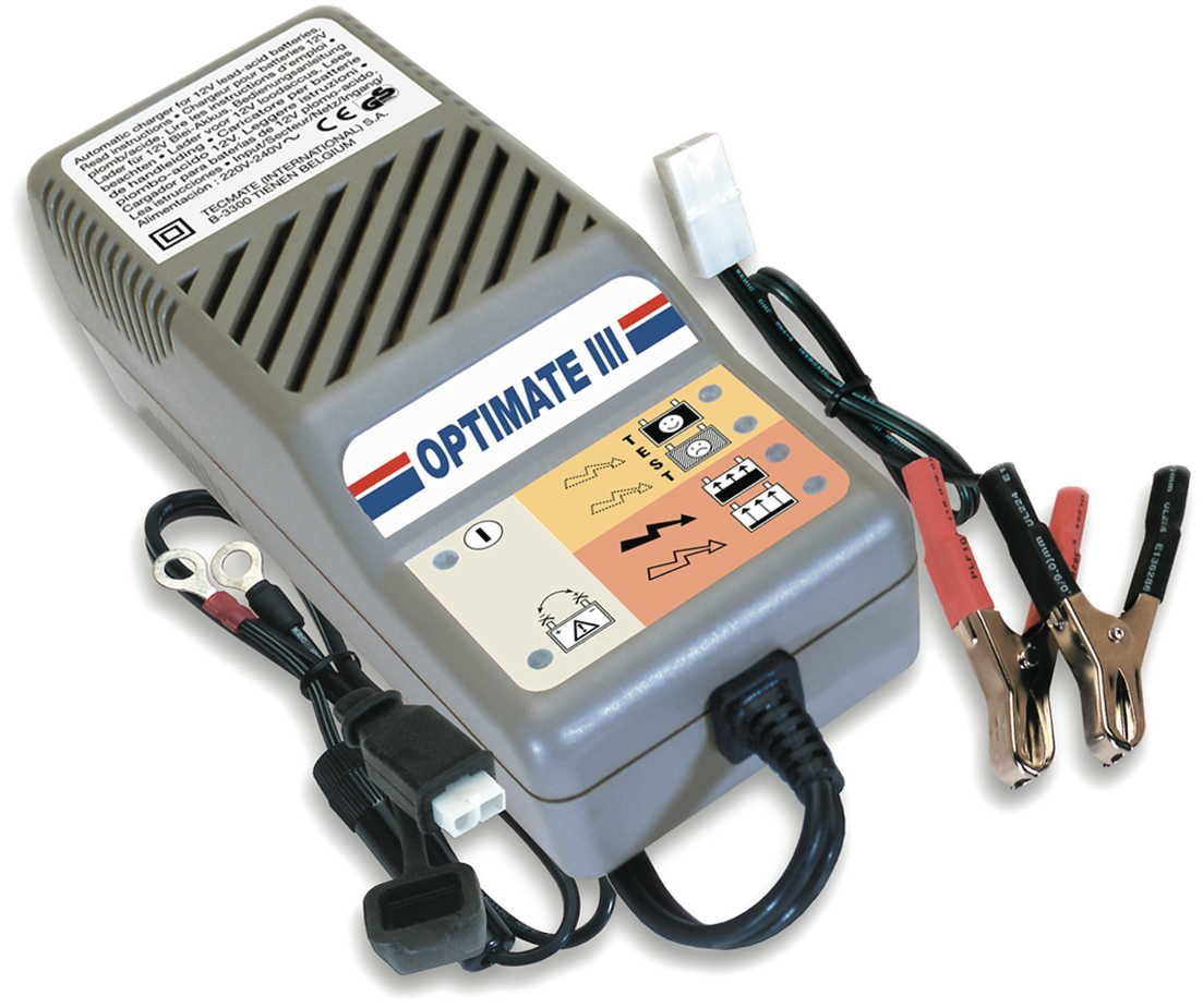

Per la moto uso un OPTIMATE che è attaccato H24 senza problemi dal 2001 e da allora cambiata solo due volte la batteria. Ma anche quello è ottimo e costava allora una bella cifretta.
