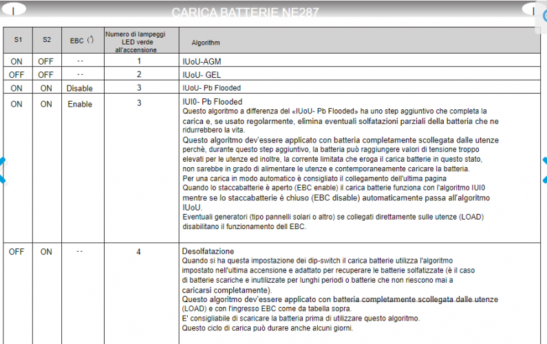

algoritmo(1).pngBuongiorno ho dovuto cambiare il caricabatteria  per un fulmine che lo ha steso!, con troppi componenti da cambiare, considerato che aveva già 12 anni,ho preferito prendere il suo successore NE287 21A  ma per essere sicuro dal rivenditore esce già con il terzo algoritmo, ed io posseggo una batteria NGN green power per i servizi e per il motore una batteria sigillata al piombo,sarebbe meglio portarlo al primo?  considerato che la centralina del mio camper ha sempre caricato anche la batteria motore!
