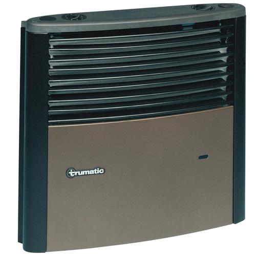

il consumo più grosso della batteria potrebbe essere dato dalla stufa nel periodo invernale, se hai una Truma 4000, una sorta di cilindro, dovuto al tiraggio elettrico, questo si associerebbe allo scarso rendimento del pannello solare in inverno.

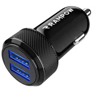

Riguardo l'inverter che suggerisci, che è effettivamente utile per "avere la 220v in camper", potrebbe non essere quello giusto, ma soprattutto potrebbe non servirti perché è decisamente preferibile avere un adattatore accendisigari con 2 o 4 uscite USB.

Allargando il discorso di Apollo, per le prese Usb è consigliabile usare gli appositi alimentatori 12-5 volt, da presa accendisigari a presa Usb. Sono molto pratici e consumano poco. Per il portatile il discorso cambia perché può essere a 12 volt (e mal sopporterebbe i 14.4 volt di picco del pannello fotovoltaico) oppure a 19 volt nel qual caso dovresti risolvere con un alimentatore DC/DC 12-19 volt, o quello che è, per una potenza almeno doppia di quanto assorbe il tuo portatile. I dati li trovi nella targhetta sul portatile: tensione di alimentazione e potenza in Watt od in Ampere. Se pensi all'inverter, devi accertarti che sia ad onda pura (sinusoide pura) altrimenti non caricherebbe il portatile. Non ci credevo ma così è stato per il mio. Quello del link non è idoneo (onda modificata e non pura) e questo giustifica il basso costo.
Tieni conto che qualsiasi inverter ha un consumo proprio non indifferente per cui per le alimentazioni Usb sfrutta gli appositi caricatori per auto di cui sopra.

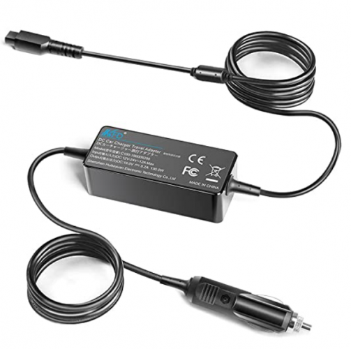

Ciao per i telefoni tablet và bene la presa a 12V con opportuno adattatore usb tipo questa image(2899).png
l'unico problema è l'alimentazione del PC che solitamente necessita di 19V, esistono tre soluzioni :
1) inverter onda pura 12V DC > 230V AC ma solo per il PC è la soluzione meno consigliata

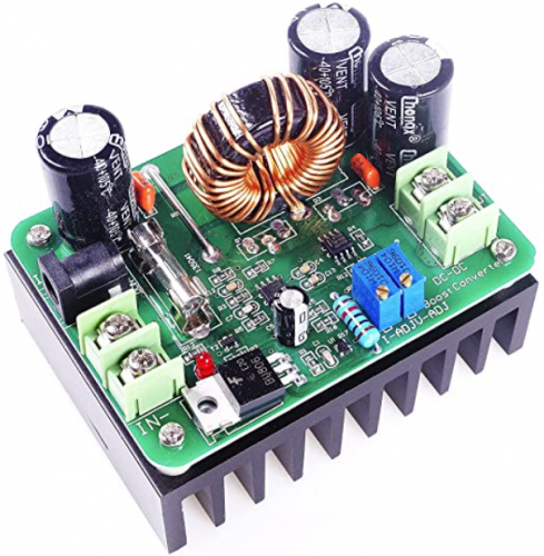

2)alimentatore 12V DC con uscita a tensione regolabile tipo questo image(2900).png
3) Convertitore step-up tipo questo
con ingresso 12V dc ed uscita regolabile da 12V a 30V DC

la stufa non è truma 4000, ma è come questa (accesa solo un paio di volte per testarla e niente più, ancora mai usato il camper in inverno)
