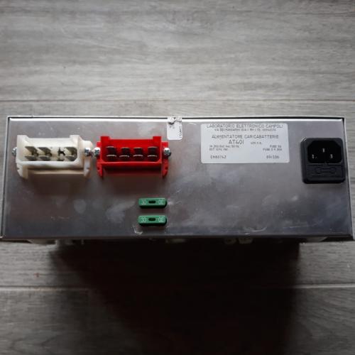

Buongiorno, mio nipote mi chiede aiuto ( a distanza per di più) per l'individuazione e possibilmente la riparazione dell'alimentatore su descritto montato sul suo mansardato ARCA del 2007.
Domando per chi avesse informazioni in merito, o meglio se schema elettrico, se mi può aiutare.

Si presenta così:
Grazie.

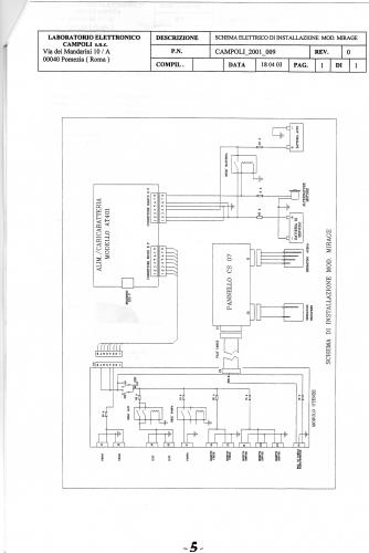

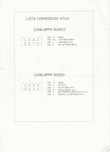

Si trova in rete anche qualche immagine, sotto la piedinatura:
13/09/2006 5864
Inserito il 25/03/2020 alle: 18:24:48
E' gia qualcosa ma nelle figure manca lo schema vero e proprio del caricabatteria, quello che c'è e dell'impianto elettrico del camper. Prima di fasciarsi la testa con lo schema dei connettori riportato sopra consiglio di testate con il tester le uscite dei pins del caricabatteria, quelle che forniscono corrente, collegato alla 220 per verificare se fornisce le giuste tensioni, in oltre di verificare pure relativi fusibili pure nello scatolotto se presenti, questo per vedere se il guasto è veramente li. Comunque normalmente un caricabatteria non è complesso dal punto di vista elettronico ed un buon elettrotecnico riparatore certamente è in grado di riparalo.

Ciò che mi ha segnalato il nipote che si è trovato rotti sia il fusibile sul 220V che quello o quelli (devo ora che ho visto che sono 2) da 30Amp.

si, sono d'accordo con Te, però nella foto se noti il fusibile da 5Amp d'ingresso (220V) è inserito dentro la presa AC, mentre, sempre nella foto reale che mi ha mandato mio nipote i fusibili da 30Amp sono 2.

Enzo44, so che ha già provato a sostituire i fusibili ma partono nuovamente, da un'altra foto che ho visto, si scorge un trasformatore toroidale che mio nipote teme sia in corto negli avvolgimenti. Personalmente ne sono poco convinto, ora gli ho consigliato di contattare, con una e-mail, il costruttore per sapere, se sono operativi almeno sul web, per domandare se può avere lo schema elettrico che renderebbe molto più semplice la ricerca del guasto.
