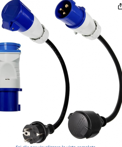

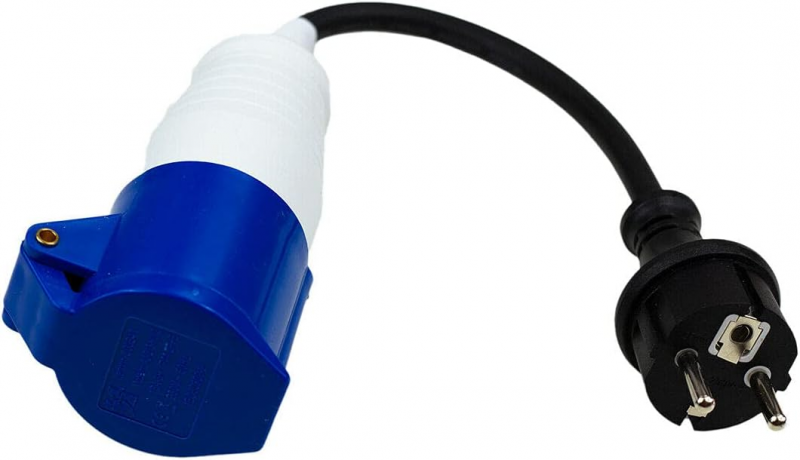

L'obiettivo sarebbe di utilizzare due adattatori industriale - schuko

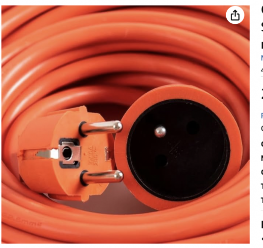

e in mezzo questo tipo di  prolunga schuko.
la fase sarebbe rispettata?

Ovviamente mettendoci un adattatore M/F industriale /shuko "all'intaliana" (tipo F) dal lato shuko perrdi la polarizzazione perchè la presa diventa reversibile , a meno di  usare una shuko femmina con polo di terra fisso (di tipo E in utilizzo in Francia , Polonia, belgio e qualche altro paese dell'est )  che ti obbliga poi ad inserire la shuko maschia solo in una certa posizione.
Rimane sempre che tutto dipende da come la presa shuko viene cablata dall'elettricista che potrebbe invertire fase e neutro apparentemente senza alcun problema.
Secondo me non puoi avere la certezza assoluta di avere la Fase sul polo che  vuoi tu se non verificando con un cercafase.

Nelle prese industriali la norma IEC 60309 garantirebbe la posizione univoca di fase neutro terra. Guardandola dal davanti (la presa) terra in basso , fase in alto a sinistra , neutro in alto a dx. Ovviamente mettendoci
un adattatore M/F industriale /shuko all'intaliana (tipo F) dal lato shuko perrdi la polarizzazione perchè la presa diventa reversibile , a meno di  usare una shuko femmina con polo di terra fisso (di tipo E in utilizzo in Francia , Polonia, belgio e qualche altro paese dell'est )  che ti obbliga poi ad inserire la shuko maschia solo in una certa posizione. Rimane sempre che tutto dipende da come la presa shuko viene cablata dall'elettricista che potrebbe invertire fase e neutro apparentemente senza alcun problema. Secondo me non puoi avere la certezza assoluta di avere la Fase sul polo che  vuoi tu se non verificando con un cercafase.

Per essere sicuri entrambi gli adattatori dovrebbero avere la schuko "francese" e che la prolunga, come quella della foto con la terra maschio, sia fatta senza intrecci. Un casotto...
