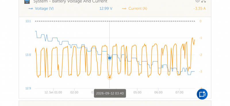

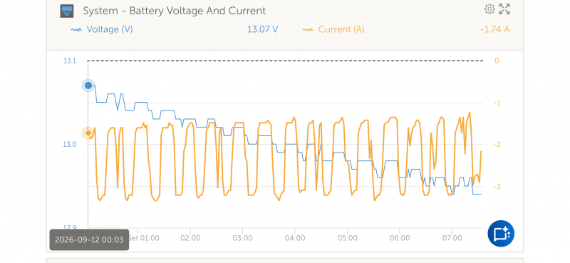

06/09/2019 6995
Inserito il 13/09/2026 alle: 23:49:33
Questi sono i consumi di un recentissimo frigo a compressore da poco oltre 100 litri e con ben 23 di congelatore.
l’assorbimento si attesta intorno ai 24 Ah giornalieri.
Ciro.
P.S. Ho ancora entrambi i reni intatti.
11/08/2003 7770
Inserito il 15/09/2026 alle: 22:49:21
In risposta al messaggio di Szopen del 13/09/2026 alle 23:49:33
Questi sono i consumi di un recentissimo frigo a compressore da poco oltre 100 litri e con ben 23 di congelatore.  l’assorbimento si attesta intorno ai 24 Ah giornalieri.  Ciro.  P.S. Ho ancora entrambi i reni intatti.
In effetti ho sempre riferito qui su CoL che, con vari frigo a compr. entro i 90 litri, ho sempre riscontrato tempi di accensione totalizzati tra circa 6 ore/g e 8 ore/g (in funzione delle varie condizioni climatiche e di apertura portello) nelle quali il consumo era sui 3.6 A.
Cioè tra 21.6 Ah e 28.8 Ah al giorno.
Modificato da Armando il 16/09/2026 alle 08:29:32
