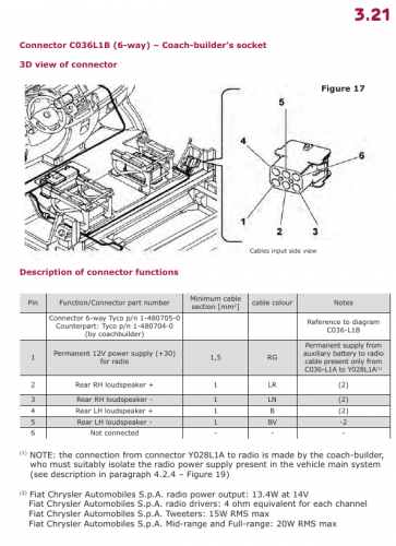

Anzichè mettere un interruttore che ci si può dimenticare di spegnere, suggerisco di far arrivare 2 fili alla radio, uno direttamente dalla batteria servizi, da collegare al giallo, un secondo controllato dall'interruttore
generale del camper sulla centralina, ad esempio da una luce, (nel mio sotto la centralina c'è una morsettiera dove si collegano i faston del cablaggio e ne ho trovato uno libero sotto interruttore) da collegare al rosso, così 'spegnendo il camper' si spegnerà anche la radio,

Intendevo che alimentare la radio non da BM  ma da altra fonte, non penso che sia una procedura standard FIAT, perchè normalmente i furgoni hanno solo la BM.
È una procedura che ho trovato sul manuale Fiat "New Fiat Ducato 2016, Converters’ and Upfitters’ Manual", un manuale di 220 pagine con istruzioni dettagliate per la trasformazione da furgone a camper/ambulanza.Magari ce ne sono versioni più recenti ma in rete ho trovato quella.

È una procedura che ho trovato sul manuale Fiat New Fiat Ducato 2016, Converters’ and Upfitters’ Manual, un manuale di 220 pagine con istruzioni dettagliate per la trasformazione da furgone a camper/ambulanza.Magari ce ne sono versioni più recenti ma in rete ho trovato quella.
Si, però….. sul manuale che citi si parla di porta del passeggero. E sul mio motorhome che tale porta non esiste?frown
La posizione dovrebbe essere questa
