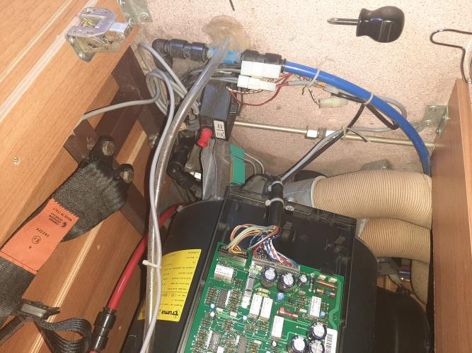

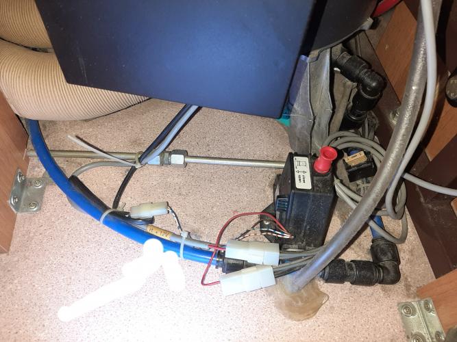

Segui i cavi della 3 foto e scopri dove sono collegati alla stufa

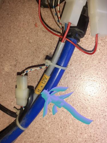

E successo anche a me, cambiati i cavi, tutto è tornato a funzionare correttamente.  Segui i cavi della 3 foto e scopri dove sono collegati alla stufa
Sicuramente il cavi che portano corrente sono quelli con la fascetta con indicato il + e il -
Prova a staccare il connettore e vedi se la combi parte.

Ciao Tommaso. Le batterie ovviamente le ho controllate e danno valori normali , che adesso non ricordo con esattezza, ma di sicuro oltre i 12.5. 11,5 l'ho rilevato sul cavetto grigio, quello con la fascetta con indicato il + e il - . Ho visto che con la 220 allacciata sullo stesso cavo mi dà 12,1.
Allora direi che sostituire i cavi dovresti risolvere. Dalla foto il cavetto grigio mi sembra veramente sottilissimo

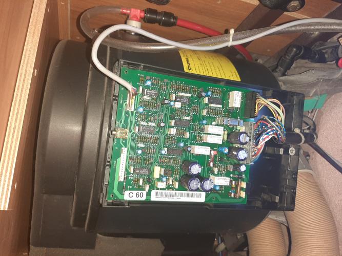

Per seguire evedere dove  sono connessi i cavi devo togliere la scheda. Ho provato , senza riuscirci.

Sicuramente il cavi che portano corrente sono quelli con la fascetta con indicato il + e il -  Prova a staccare il connettore e vedi se la combi parte. Anche io avevo lo stesso problema, solo che la mia combi è quella verticale
(vecchia), tutto bene fino alla seconda velocità, mentre alla terza, quindi a 6000 calorie, il led lampeggiava batteria scarica e la truma dopo un pò andava in blocco. Sostituiti con il 4mmq, adesso il problema è sparito
Se il cavo fosse quello con indicato il + e il - il lavoro sarebbe facilissimo. Devo però essere certo che sia quella, per evitare danni.
ho provato a staccare il connettore appunto del cavo grigio e la stufa si spegne e ovviamente non parte.
Si , sono sottili . Sei certo che il cavo di alimentazione sia il grigio? Lì c'è anche un cavetto nero. Dalle istruzioni non si capisce, dicono in grasseto che il cavo rosso è il positivo e il blu il negativo.

La seconda foto può ingannare perchè è la sovrapposizione di due foto. Provo a reinserirle20210106_114123(1).jpg

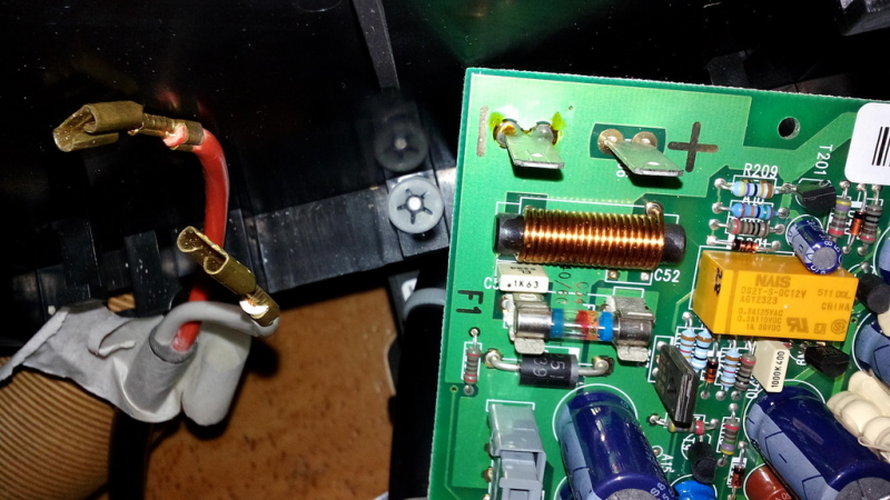

Io ho quella verticale, e i cavi di alimentazione arrivano  fin dove c'è lo scomparto della scheda, senza aprire nulla  si possono scollegare i due fastom a vista.
Se posso, ti consiglio di cambiare il cavo fino ai due fastom che si vedono nella terza foto, tenendo una ricchezza di cavo per arrivare la scheda.
Provi a collegarti lì e vedere la differenza, se tutto funziona bene (cosa di cui ne sono abbastanza sicuro) lasci così, se non va bene, con la ricchezza vai direttamente in centralina dopo aver scoperto dove si collega.
Cosa che con un tester dovrebbe essere abbastanza facile da individuare
Inserito il 07/01/2021 alle: 12:39:30
In risposta al messaggio di Mirton del 07/01/2021 alle 09:22:49
Ho dato una occhiata al manuale di installazione ma non è chiaro.
Però dice di usare cavo da 2,5mm2 fino a 6m e 4mm2 oltre 6m, e fusibile da 10A
La alimentazione dovrebbe essere sui due Faston che si vedono nell angolo e i fili dovrebbero essere minimo 2,5mm2.

 La foto dove l'hai presa? La mia scheda(vedi) non ha i maschi dei faston.  Se puoi segnalarmi il suggerimento riferendoti alle mie foto forse mi è più agevole capire.
Comunque grazie
Inserito il 07/01/2021 alle: 14:04:50
In risposta al messaggio di Mirton del 07/01/2021 alle 12:58:55
 La foto dove l'hai presa? La mia scheda(vedi) non ha i maschi dei faston.  Se puoi segnalarmi il suggerimento riferendoti alle mie foto forse mi è più agevole capire. Comunque grazie
Foto trovata in rete. Io le ho sempre viste con quei faston, ma forse ci saranno piu versioni. Le tue foto sono un po picole per capire, ma in effetti nell angolo dove c'è il fusibile, non mi sembra di vedere i faston. Però strano, vedo che tutti gli altri fili sono molto sottili.
Non è che c'è qualche filo che si collega sull altro lato della scheda?.
Oppure, penso che la alimentazione arrivi dal connettore grigio, ma che sia + che - usino piu di un filo raggruppati assieme e piu di un pin ognuno.
Si dovrebbe capire quali, perchè immagino che la grossa pista dove c'è il fusibile, sia il positivo di alimentazione.
