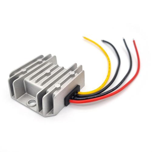

Io ho questo QUI .
Ma lo uso per alimentare il mio telescopio MEADE LX200
Non mi risulta che le TV progettate per andare a 12 Volt possano funzionare solo con una tensione stabilizzata, di solito sono progettate per funzionare su camper e barche direttamente collegate alla batteria, nel tuo caso sotto centralina in modo che venga scollegata se la tensione della batteria scende troppo.
Una lettura accurata del manuale della TV sarebbe utile.
