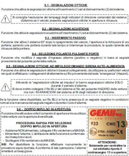

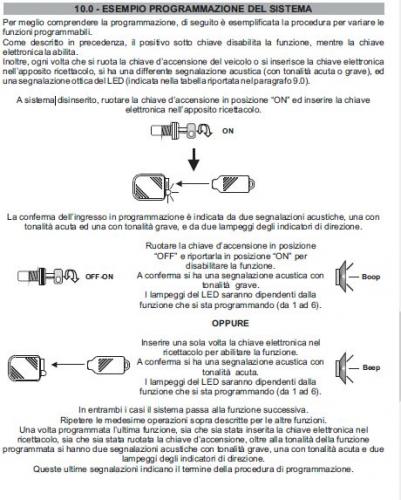

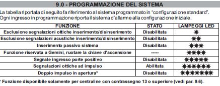

Ciao , vai sul sito gemini-alarm.com e nella sezione manuali  caravan cerca 933 e trovi il manuale .Gemini933%201.JPGGemini933%202.JPGGemini933.JPG
