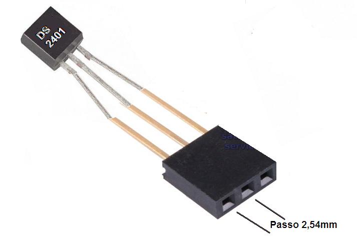

La chiavetta si puo' costruire con un componente chiamato DS2401.
Non chiedermi come poi programmarlo perche' pur avendo il manuale dell'AZ2004, non solo riuscito a capire come si programma la chiavetta (se sostituisce la vecchia gia' programmata).
Mi ricordo di un camperista che si e' rivolto alla ditta MB Car di Pescia, e ha risolto.
Renzo.
