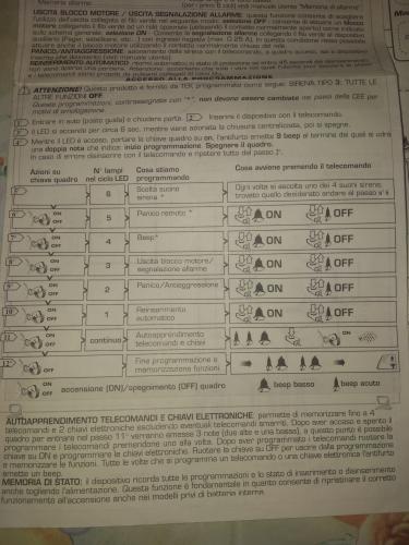

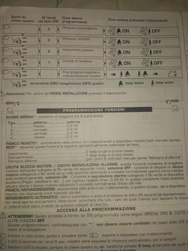

Ciao a tutti Ho un problema con l'allarme sikura modello 2003-2004 per intenderci quello con il telecomando Ovale nero in pratica una volta scollegato la batteria dell'automobile per sostituirla, rimontata mi dà un problema in pratica, spegnendo la macchina suona un doppio bip della sirena, se non aziono con il telecomando la chiusura, quindi l'inserimento dell'antifurto suona l'allarme. Come posso fare per trovare la sequenza di reset?  c'è qualcuno che mi può dare una mano? Ricordo che c'era una procedura di salire lato guidatore, aprire la portiera lato guidatore girare le chiavi del quadro ma poi non ricordo più qual era la sequenza esatta c'è qualcuno di voi che me la puoi inviare per favore?

Ciao Joe70, ho avuto in passato un problema analogo, cerca su internet MBcar a Pescia (PT), lui mi ha risolto in problema inviandogli la centralina. da qualche parte dovrei avere il cellulare. lo trovo e te lo invio in pvt. Spero di esserti stato utile.

 Grazie mille per la risposta Proverò a fare la riprogrammazione Spero che mi funzioni nel caso contatterò quel tizio Grazie mille e buona giornata Un saluto.

Buonasera,
dovrei riprogrammare un telecomando dell'allarme, ho provato a leggere dalle foto ma purtroppo si vedono sfuocate, è possibile averle per email?
Grazie mille
Domenico

Buonasera,  dovrei riprogrammare un telecomando dell'allarme, ho provato a leggere dalle foto ma purtroppo si vedono sfuocate, è possibile averle per email?  Grazie mille  Domenico
Prova a scaricare
questo
. Con il PC eventualmente clicca col destro e fai salva con nome o qualcosa di simile.

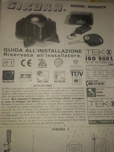

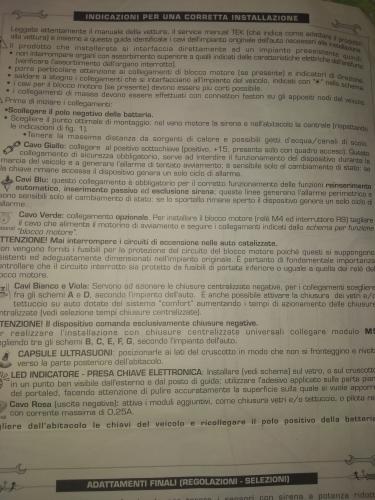

Salve, ho un allarme SIKURA AZ2000 sul Camper, non era attivo, dopo un cambio di batteria si è riattivato, ma adesso blocca la messa in moto del camper, sto provando tutte le procedure di reset che leggo su questo forum, senza risultato? cosa posso fare per far ripartire il camper? staccare la centralina dell'allarme? sono disposto a rinunciare all'allarme purchè il camper possa rimettersi in moto, per favore aiuto.
Ciao se hai accesso alla centralina e sai dove si trova, nel connettore più largo cè un filo verde, se hanno installato l'antifurto a regola d'arte quel filo è quello che và al blocco motore che era optional, basta seguire quel cavo e togliere il ponte fatto con lìinterruzione e ripristinare il filo orginale
