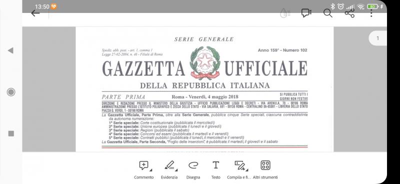

Io scannerizzato la parte della Gazzetta che mi interessava e questa è la intestazione:
Penso non sia difficile reperirla in rete.

Ho provato a cerare e questo è il testo:
Link testo totale:
https://www.gazzettaufficiale.i...
IL MINISTRO DELL'INTERNO  di concerto con  IL MINISTRO  DELLO SVILUPPO ECONOMICO e  IL MINISTRO DELLE INFRASTRUTTURE  E DEI TRASPORTI
 Visto… (omissis)
  Decreta:
 Art. 1  Integrazioni alla regola  tecnica  di  prevenzione  incendi  per  gli
 impianti di distribuzione stradale di G.P.L. per autotrazione.
1. All'allegato A del decreto del Presidente  della  Repubblica  24 ottobre 2003, n. 340, sono apportate le seguenti modificazioni:
   a) al titolo II, punto 15.3. - Operazioni di erogazione, dopo  il comma 3 e' aggiunto il seguente: « 3-bis. E' ammesso il  rifornimento dei  serbatoi  inamovibili  di  GPL  conformi  insieme  ai   relativi accessori al regolamento UNECE 67, installati per l'alimentazione dei sistemi diversi dalla propulsione dei veicoli conformi al regolamento UNECE  122.  E',  altresi',  ammesso  il  rifornimento  dei  serbatoi inamovibili  di  GPL  conformi  insieme  ai  relativi  accessori   al regolamento UNECE  67  installati  per  l'alimentazione  dei  sistemi diversi dalla propulsione dei veicoli immessi in  circolazione  prima dell'entrata in vigore obbligatoria del regolamento UNECE 122.  Prima dell'effettuazione  del  rifornimento,  il  personale  addetto   agli impianti di distribuzione stradale di gas di petrolio liquefatto  per autotrazione verifica l'ammissibilita' del rifornimento dei  serbatoi inamovibili  di  GPL  di  cui  sopra  sulla  base  delle  indicazioni contenute nella carta di circolazione del veicolo.»;
   b) al titolo IV, punto 18 - Generalita',  al  comma  2,  dopo  le parole  «dell'utente.»,  sono   aggiunte   le   seguenti:   «Per   il rifornimento dei serbatoi inamovibili di GPL di cui  al  punto  15.3, comma 3-bis, il personale addetto deve verificare che il veicolo  sia in possesso dei requisiti richiesti per il rifornimento, indicati  al citato punto 15.3, comma 3-bis»;
   c) al titolo IV, punto 18 - Generalita',  al  comma  3,  dopo  le parole «non presidiati» sono aggiunte le seguenti: «,  ad  esclusione dei serbatoi di cui al punto 15.3, comma 3-bis,».
Art. 2  Disposizioni finali
 1. Il  presente  decreto  entra  in  vigore  il  trentesimo  giorno successivo alla data della sua pubblicazione nella Gazzetta Ufficiale della Repubblica italiana.
   Roma, 20 aprile 2018
Il Ministro dell'interno Minniti
Il Ministro dello sviluppo economico  Calenda
Il Ministro delle infrastrutture e dei trasporti Delrio
