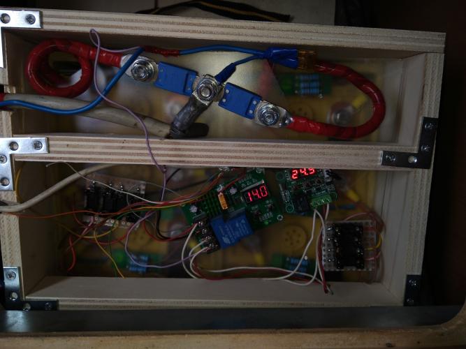

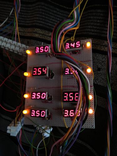

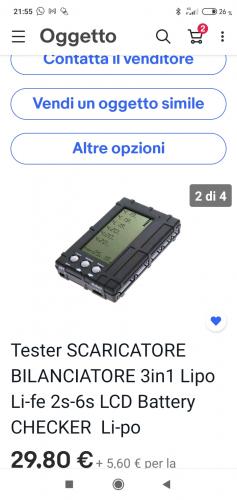

Alla fine li ho aperte , messo moduli solo per equalizzare singolo elemento ,ho messo pure un relè voltmetrico per la minima tensione ,un termostato elettronico nel caso salga la temperaturaScreenshot_2020-11-12-21-55-22-780_com_ebay_mobile.jpg
Aspetto che mi arrivi questo per visualizzare le tensioni delle singole celle

sono simili alle mie Lifepo che hanno circa 9 anni
Assolutamente tranquillo e sodisfatto ,
PS ,li controllo da casa tramite Arduino e blynk per temperatura e tensione
