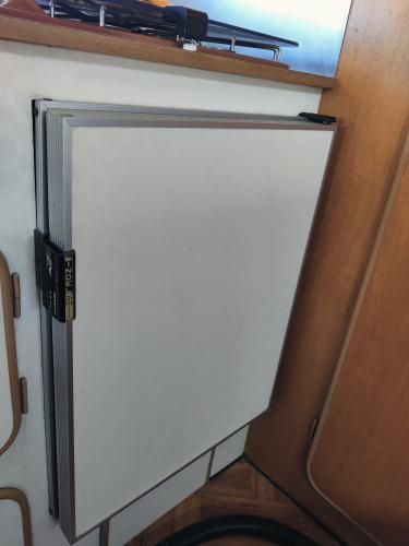

ragazzi vorrei un vostro parere rispetto alla situazione frigo
questo è il mio frigo attuale... un vecchio Indel B a compressore a membrana 12 volt
la cellula si presenta ancora in buono stato pero il compressore ormai non va più... fa un rumore tipo brbrrr... pero' non fredda.
considerando il fatto che per la sostituzione del solo compressore, mantenendo sempre la mia cellula, mi hanno chiesto più di 400 euro...non faccio prima a prendere un frigo nuovo a 220 e mandarlo tramite Inverter?
su Amazon si trovano di varie marche anche sotto i 200 euro
o conoscete qualcuno che lo puo riparare senza spennarmi

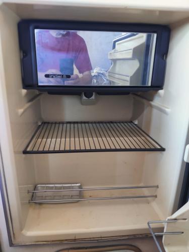

Difficile trovarne uno con un "monitor" interno come il tuo wink

hai visto che roba ...celletta frigo a specchio laugh
effettivamente è un peccato cambiare tutto il frigo per come è tenuto...il problema è che mi sembra spropositato il prezzo per la sostituzione del compressore.
devo trovare qualche frigorista con prezzi più accessibili

Se il frigo lo ritieni in buono stato potresti valutare di sostituire il solo compressore, credo, almeno a guardare il frigo nella foto, penso che con un compressore ZH25G potresti risolvere, ovviamente la sostituzione avrà un costo di almeno 200 euro.
Il problema dei frigoriferi domestici non è a mio avviso per la pericolosità del gas poiché si trovano in commercio diversi modelli cui adottano il gas r134a che non è infiammabile ed è lo stesso contenuto nei "normali" frigoriferi a compressore per camper o barche, alcuni sono veramente ben fatti, con una buona coibentazione ed una buona resa, la classe climatica è generalmente ST, il problema più grosso potrebbe essere per i ripiani, nel mio li ho messi capovolti ed in questo modo dagli stessi non cade nulla, penso di dover mettere una chiusura supplementare per tenere ferma chiusa la porta in viaggio ma finora non c'è ne stato bisogno, in 5 mesi in marcia la porta non si è mai aperta.
