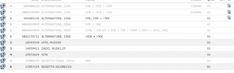

Ho chiarito con l'informazione dell'officina. Purtroppo avevo fatto un errore nel leggere il codice VIN (un B l'avevo letto per 8) e quindi non mi veniva riconosciuto dal link di Claudio. Riprovato con il codice corretto sono arrivato al tipo di alternatore che è 150A con codice: 5802170711.

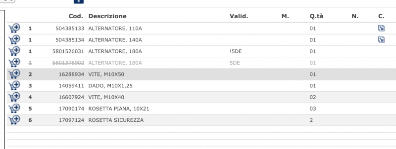

il sito citato lo conosco da tempo, ma non ho capito come fate a capire che alternatore monti il mezzo da quello a meno che non sia "un optional fiat" indicato nella prima pagina di info (da me non compare niente riguardo all'alternatore).
Se poi si prosegue e si vanno alle parti di ricambio a me mostra tutte le possibili:
A memoria mi pare ci sia un 150A, che non viene nemmeno citato e che so di avere perché ho letto la targhetta sull'alternatore stesso.
È un ducato 130Cv Eu5B

Ciao,  il sito citato lo conosco da tempo, ma non ho capito come fate a capire che alternatore monti il mezzo da quello a meno che non sia un optional fiat indicato nella prima pagina di info (da me non compare niente riguardo
all'alternatore). Se poi si prosegue e si vanno alle parti di ricambio a me mostra tutte le possibili: A memoria mi pare ci sia un 150A, che non viene nemmeno citato e che so di avere perché ho letto la targhetta sull'alternatore stesso. È un ducato 130Cv Eu5B Marco
Anche a me cmpare la stessa cosa ... quindi come si fa a capire dal sito ?
Idem con un Ducato 150Cv euro 5B: il sito mostra solo le possibilità ma nelle caratteristiche legate al numero di telaio non trovo la risposta a qual'è quello montato. Resta solo la possibilità "vai sotto e vedi credo"...

A me inserendo il Vin mi indica che è montato un alternatore da 150 e mi cancella quelli da 180 o 200

A me, con il mio VIN, compare la stessa videata di Claudio con evidenziati i due alternatori da 150A.
