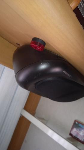

La mia compagna si gira ed è il cicalino led sonoro che misi collegato al battery protect victron come allarme per sotto tensione, sovra tensione , sovraccarico etc.
Lui ha interrotto il collegamento con le utenze ma non può staccare i caricatori, compreso alternatore.

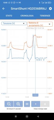

Insomma risulta che lmaltermatore si è messo a dare da 18 a 25v a colpi di 2 minuti a caso. Anche lonsmartshunt ha dato allarmi di alta tensione bs e una volta scollegate, solo allarme di alta tensione bm.
Ma senza il cicalino del BATTERY protect non ci saremmo mai accortisurprise
Qui il momento in cui ho sconnesso almeno le bs, lasciandole solo al solare. Si vede la bm ancora oltre 18vsurprise
E i tre picchi precedenti a oltre 16v. Poi ha proseguito anche fino a 20/25v.
Infatti si vede il dato di 25v su bm nello storico dello smartshunt.
A un certo punto ha smesso e sono ripartito.
Cosa può essere? Regolatore di tensione?
