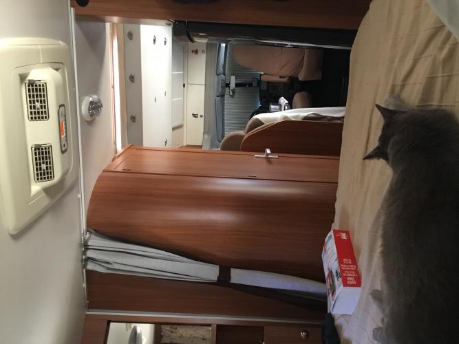

Io penso semplicemente che l’uomo fa open air fin dai tempi dei carri del west … ora mi si viene a dire che per fare libera si deve avere una centrale nucleare con batterie al litio alternatori potenziati batterie enormi, solo perché te non sopporti il caldo?
forse sarebbe meglio che tu ti orientassi verso hotel dove puoi dormire con l’aria condizionata.
Come ti può venire in mente di dormire dentro il camper con clima e motore acceso.. inquinando l’aria. Pensi poi che il motore sia fatto per girare ore al minimo?
in questo momento sono a scrivere questo messaggio dentro il camper , sotto il sole , con 30 gradi fuori. Non sto sudando , sto proprio bene, non sto consumando nemmeno una goccia di gasolio, non ho rumori molesti se non leggero fruscio, non sto consumando nemmeno un milliampere dalle batterie perché produco più energia di quanto ne consumo. Non credo che in libera si possa fare di meglio che con un Viesa.. la pensa così anche il gatto. Ps. Io ho un alternatore potenziato da 180A di serie sugli Adria Plus, ma quello serve a tutt’altro.image(142).jpg
