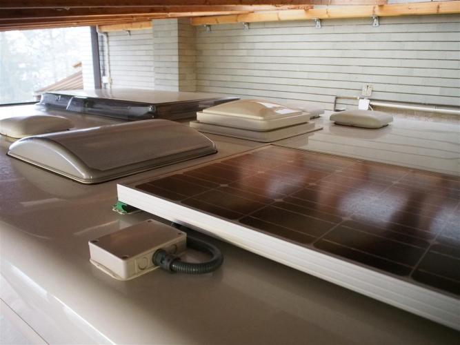

Buonasera, come qualcuno gia sa devo aggiungere altri 200w di pannelli
Il quesito è questo:
Attualmente ho una scatola di quelle da tetto con due passacavi gia occupati dall'attuale pannello e la parabola tutto siliconato dal concessionario, adesso dovendo passare un bipolare non so se fare un altro foro sul tetto o sfruttare quello che c è scollando e rincollando tutto premesso che i cavi della parabola vanno diretti dall'altra parte del camper
Qualche consiglio
Inserito il 22/02/2021 alle: 16:41:15
In risposta al messaggio di FrspeedClub del 22/02/2021 alle 16:36:07
Buonasera, come qualcuno gia sa devo aggiungere altri 200w di pannelli Il quesito è questo: Attualmente ho una scatola di quelle da tetto con due passacavi gia occupati dall'attuale pannello e la parabola tutto siliconato
dal concessionario, adesso dovendo passare un bipolare non so se fare un altro foro sul tetto o sfruttare quello che c è scollando e rincollando tutto premesso che i cavi della parabola vanno diretti dall'altra parte del camper Qualche consiglio
Io toglierei il passacavi presente e metterei un CBE KT5 che ha fino a 6 passaggi, è comodissimo, e con grande superficie di appoggio è il migliore per evitare infiltrazioni.
in passato in un altro camper avevo il tuo stesso problema e feci come ho detto.

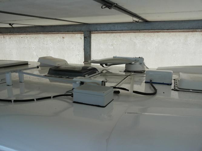

Io siccome avevo bisogno di passare con parecchi cavi ho fatto così (ora i fili sono più in ordine li erano in fase di montaggio)20170209_123044(2).jpg20170209_123715(1).jpg

Qui si vede la mia da sopra e si vede il coperchio con le viti. Me la hanno incollata con il Sikaflex.

Odio gli impianti che entrano dagli aeratori, sembrano cose posticce e malfatte, e per che cosa? Per non fare un foro?
Ma che problema c'è? Basta farlo bene e sigillare bene.
Meglio un bel lavoro fatto come si deve e niente cavi in giro per il tetto.

Certo, ho il camper in cortile qui a 5m dalla porta, ma sono pigro e fuori è freschino  laugh, e quindi ho fatto una rapida ricerca in rete:
INFORMAZIONI TECNICHE
 Modello CBE KT5
  • Dimensioni: 120 x 90 x 30mm
  • Foro del tetto: Ø 28mm
  • Adatto per tetti di spessore massimo 60mm
Qui si vede il canotto che sporge nel pensile:
