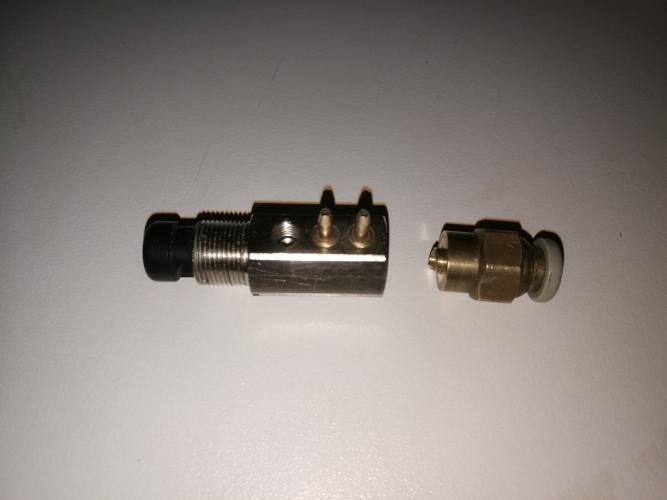

Salve,
ho rotto una delle valvole per scaricare l'aria da uno dei due soffietti.
Sono andato in diversi rivenditori ma non trovo il pezzo di ricambio o un'alternativa valida. Qualcuno mi può aiutare?

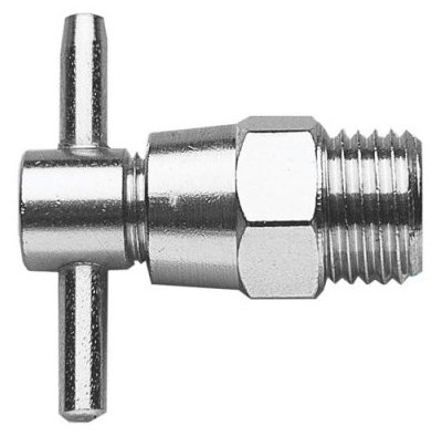

Il pz. di destra sembra la valvola per scaricare l'aria dai termosifoni. se così fosse prova da un rivenditore idrosanitari.
Se nella parte sinistra c'è il filetto rotto devi estrarlo.

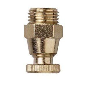

Va benissimo e usa anche AlKo sulla sua centralina
questo del settore compressori
per scarico sotto ai serbatoi
immagine(193).png  0,95 euro
immagine(194).png questo ad 1,oo euro

Non è che si veda molto bene ma la filettatura mi sembra non convenzionale o meglio non quella usata su quel tipo di valvola. Vedo due possibilità che richiedono pero lo smontaggio della valvola, la prima è aumentare il diametro del foro dove si avvitava la vecchia valvola e filettare nuovamente con un filetto compatibile con le valvole in circolazione es, quella Alko mostrata in foto sopra. La seconda opzione dopo verifica ( cosa che in foto non si puo fare ) e preparazione delle superfici, di saldare la valvola sopra l'altro pezzo usando es. del Castolin che consente saldature a bassa temperatura. Certo l'opzione uno se praticabile sarebbe la migliore, ciaoo.

Da quel che si può capire il modello della prima foto sarebbe con filetto da 1/8 mentre le due foto postate successivamente direi siano con filetto da 1/4. Non credo di siano inventati una filettatura particolare solo per aumentare i costi.
Sono comuni entrambe.

quel filetto pare sia da 1/8 e se prendi una valvola di sfiato aria manuale da 1/8 per termosifoni dovresti cavartela , la trovi sulla baia o anche su amazon ma costa piu la spedizione della stessa valvola  , anche se difficilmente con attacco da 1/8 la tengono a magazzino prova da qualche rivenditore di materiale termoidraulico  o dal tuo idraulico
potresti anche utilizzare una riduzione da 1/8 maschio a 1/4 femmina ,
https://www.ebay.it/itm/MANICOT...
, poi prendi una classica valvola di sfiato da 1/4 che è più facilmente reperibile , purtroppo dalla baia anche quella riduzione costa uno sproposito di spedizione ma è solo per instradarti e darti qualche possibilità
