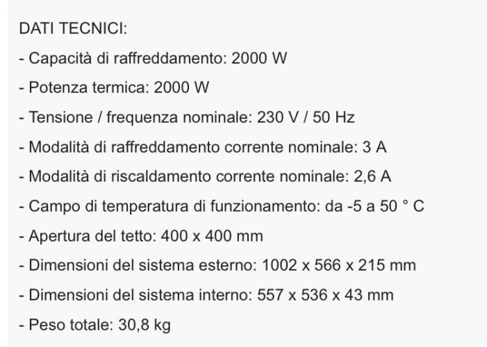

Quei dati non si riferiscono al Fresjet 3000 né al Webasto. L'inverter in questo caso serve a variare la potenza del compressore, con l'inverter i consumi sono mediamente più bassi del 30%.
I climatizzatori con inverter non hanno i tipici cicli ON/OFF, che causano rumore e consumano più energia. Al raggiungimento della temperatura pre-impostata, il compressore inverter continua a funzionare  a bassa velocità per mantenere la temperatura costante.

Vero,i miei dati sembrano del 1700, quello che non si riesce a vedere, o almeno non ci riesco io è il consumo in watt, con quello sarebbe semplice vedere il vero consumo in amper.
