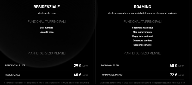

Se passi molto tempo in camper per lavoro puoi valutare senz'altro il sistema Starlink. C'è un accessorio apposito per il montaggio della antenna a tetto
Per i costi, anche di abbonamento, però, non sono aggiornato.

Se passi molto tempo in camper per lavoro puoi valutare senz'altro il sistema Starlink. C'è un accessorio apposito per il montaggio della antenna a tetto Per i costi, anche di abbonamento, però, non sono aggiornato.
Se non sono cambiate 40 euro con 50 Giga in roaming oppure 72 euro giga illimitati. Tariffe mensili.

Starlink è ovviamente la soluzione universale... ma ha dei prezzi e delle quantità di Gb pressochè insostenibili per una normale famiglia.

Starlink è decisamente fuori dalla mia portata.
