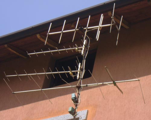

La polarizzazione.
In circa l'80% del territorio nazionale la tv viene irradiata in polarizzazione orizzontale, le antenne sono poste come le tre in basso della foto.
In circa il 20% in polarizzazione verticale, le antenne sui tetti delle case sono poste come la prima in alto della foto. la polarizzazione verticale, di solito si trova in zone montane per irradiare meglio il segnale nelle valli.
Per conoscere la zona, basta uno sguardo sui tetti delle case.

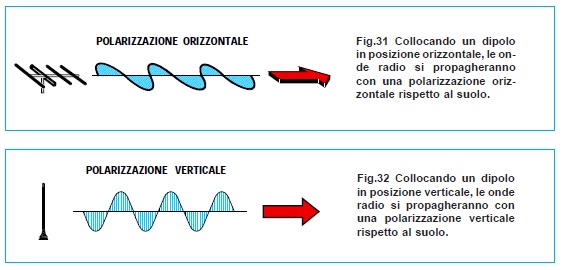

Se si usa un'antenna in polarizzazione orizzontale, come quella che propongo, in zona dove c'è la polarizzazione verticale, non è detto che il segnale non entri. Entra, un livello sarà più basso, ma qualcosa entra. Vedi sotto:
In pratica la trasmissione e la ricezione sono così:
