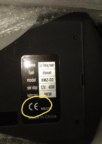

...da come puoi vedere il marchio C E sull'involucro esterno c'è...
 é una via di mezzo tra questi due...
​​​​​​ però c'è... laughlaugh

...da come puoi vedere il marchio C E sull'involucro esterno c'è...   é una via di mezzo tra questi due... ​​​​​​ però c'è...
+ il secondo che il primo!

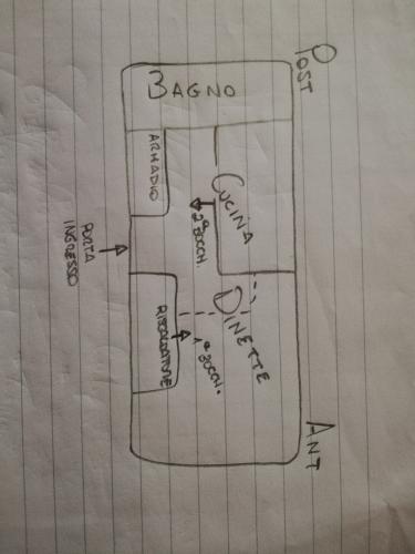

Ci sono due motivi per cui è meglio non usare la canalizzazione truma, la prima riguarda le temperature in uscita superiori per il cinebasto. La seconda riguarda il ventilatore quello del cinebasto  non è idoneo per spingere
l'aria  in una tubazione lunga e di sezione inferiore a quella data in dotazione col cinese, questo provocherebbe, in determinati casi, causa minor flusso d'aria dato dalle resistenze, un conseguente blocco di sicurezza del cinebasto per surriscaldamento. L'ideale è usare il suo tubo con una T e due uscite in modo di dirigere il flusso verso il davanti e verso il dietro della cellula, senza eccedere nella lunghezza della tubazione.
Capito, grazie. Secondo te in un motorhome di 6.4mt dove potrei sistemare il riscaldatore? Suppongo che debba stare dentro un gavone, io avrei una delle due cassapanche dinette libere ed il vano è piuttosto grande, dopodichè basterebbe forare la cassapanca e installare una bocchetta (magari di fianco a quella della truma già presente), però non saprei proprio come fare per l'altra bocchetta... magari pensare ad un passaggio nel doppio pavimento, di fianco alla canalizzazione truma, per uscire poi dalla base del mobile cucina (allego un disegno e chiedo scusa a tecnici/geometri/ingegneri per la scarsissima qualità, le due bocchette sarebbero quelle due frecce all'interno del camper) altrimenti potrei pensare di mettere soltanto una bocchetta, nella cassapanca e trovare un modo per arrivare in bagno che è sempre la zona più fredda del camper
Incredibile, non l'avrei mai detto, e sembra pure quello corretto!
Hai perfettamente ragione...  " sembra"... laugh
a chi serve un po di CE ?  Ne ho un foglio pieno di CE adesivi preso in qualche fiera laugh

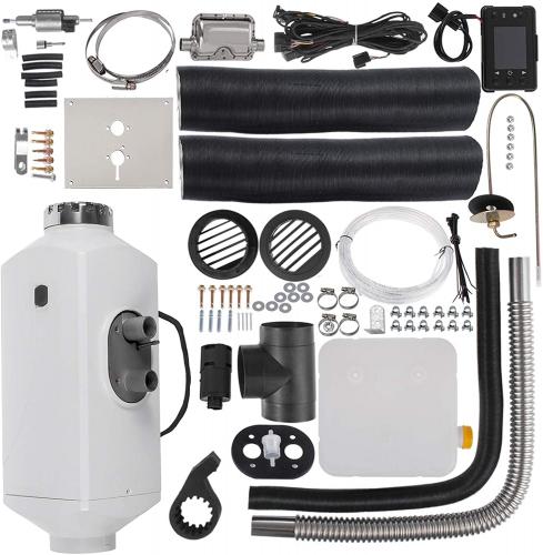

Ciao a tutti, mi aggancio a questo topic perchè vorrei acquistare il cinebasto su amazon ma faccio un po fatica a capire i diversi modelli e gli accessori che includono, sono orientato su questo...
principalmente perchè è in alluminio, ha già il T con due tubazioni nere e ha il comando a display, ovviamente è il meno economico tra quelli proposti...
c'è per caso qualcuno che l'ha acquistato e che mi può dare maggiori informazioni del prodotto?
Il mio problema è che dalle descrizioni delle varie tipologie che vanno dai 100 ai 200 euro non si capiscono bene le caretteristiche i materiali e le tipologie degli accessori inclusi...

Ciao a tutti, mi aggancio a questo topic perchè vorrei acquistare il cinebasto su amazon ma faccio un po fatica a capire i diversi modelli e gli accessori che includono, sono orientato su questo... principalmente perchè
è in alluminio, ha già il T con due tubazioni nere e ha il comando a display, ovviamente è il meno economico tra quelli proposti... c'è per caso qualcuno che l'ha acquistato e che mi può dare maggiori informazioni del prodotto? Il mio problema è che dalle descrizioni delle varie tipologie che vanno dai 100 ai 200 euro non si capiscono bene le caretteristiche i materiali e le tipologie degli accessori inclusi...
Se metti il link di chi lo vende per vedere le caratteristiche, sicuramente possiamo consigliarti... dalla foto è il modello in alluminio completo di tutti gli accessori, anch'io cercavo un modello identico con tutti gli accessori, ma non sono riuscito a trovarlo perché mi occorreva da 8kw... questo in foto sicuramente sarà da 2kw o da 5kw.
