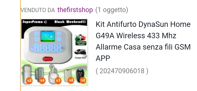

Buongiorno io ho montato uno da casa e funziona benissimo. In internet si trovano a prezzi bassissimi, io ho montato solo i sensori perimetrali comunque nel kit che ho preso io c erano anche due volumetrici. Ciao e buona domenica
Potresti dare più dettagli sul modello e dove lo hai comprato? In altri temi ho visto che i sensori magnetici domestici non funzionano sulle porte metalliche del ducato.

Da quello che ho visto quasi tutti hanno anche il suo telecomando oltre ad attivarsi tramite can-bus, e, sì, anch'io non sono molto preoccupato dal furto del camper ma vorrei un po' di protezione quando siamo dentro.
Ciao io lo ho preso su eBay ma su Aliex. Li trovi a prezzi inferiori, difatti io ho in un secondo tempo ho preso altri sensori porte e su Aliex li ho pagati la metà unico neo i tempi di consegna, mentre su eBay sono velocissimi. Adesso non ricordo il sito se fai una ricerca ne trovi un infinità. Il mio al momento funziona benissimo unico neo che devi usare il suo telecomando quindi devi avere due telecomandi e non hanno il segnale per il led lampeggiante antifurto inserito (ma sto risolvendo anche questa mancanza)  comunque abbinato a questo ho anche il traker ciao
Ciao lebowki io ho preso questo molto semplice da configurare comunque come ti ho detto prima su internet ne trovi quanti ne vuoi se vuoi sapere qualcosa altro chiedi pure ciao Screenshot_20210121-164957~3.png
Grazie, è che quando guardo su aliexpress/amazon mi lascio guidare dalle opinioni negative (di quelle positive non mi fido wink) quindi preferisco l'opinione di qualcuno che l'abbia montato su un camper.
Esatto, i sensori magnetici non funzionano sul furgonaato, neanche quelli sulle finestre se ricordo bene.

Ma Doral ha un furgonato?
In tal caso evidentemente ha i sensori magnetici di quelli "per porte corazzate" o comunque adatti a stare vicino alle lamiere.
Comunque sto dando per scontato che si parla di quelli via radio, filare tutto noooo!
