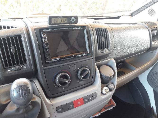

Avendo monato un 2 din cinesissimo (pagato un 80ina di euro)
Posso dirti che ho dovuto comprare la slitta a parte (sempre by china laugh ) e avendo avuto un 2 DIN pioneer (pagato 500 euro nel 2010) ho preso un adattatore specifico per fiat ducato, praticamente una mascherina di plastica, mi sembra fosse marcato phonocar, ho tagliato della plastica dentro al sede e messo la slitta.
Non farti problemi per i tagli, una volta messo un 2DIN non passerai mai più al 1DIN
Ciaowink

Ti ho risposto per la questione alimentazione nell'alteo post. Avendo monato un 2 din cinesissimo (pagato un 80ina di euro)  Posso dirti che ho dovuto comprare la slitta a parte (sempre by china  ) e avendo avuto un
2 DIN pioneer (pagato 500 euro nel 2010) ho preso un adattatore specifico per fiat ducato, praticamente una mascherina di plastica, mi sembra fosse marcato phonocar, ho tagliato della plastica dentro al sede e messo la slitta. Non farti problemi per i tagli, una volta messo un 2DIN non passerai mai più al 1DIN Ciao
Bel lavoro! anche io ho ordinato una 2 din cinesina molto simile alla tua, per sostituire il mio din singolo. sai se le slitte sono universali o ne hai presa una per quella autoradio specifica. Ho visto un kit sulla baia slitta e mascherina per ducato x250 a 30 euro. aspettero comunque che arrivi l'autoradio per vedere cosa fare.

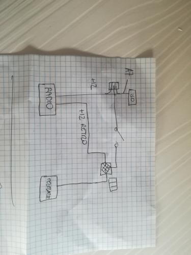

Io preso 2din da amazon xomax poi oer adattarla su Citroen (come ducato) non ho preso la slitta da te indicata (una slitta era arrivata già con autoradio ma nin si adattava allo spazio del 2din) ma ho utilizzato un'altra specie di slitta sempre da amazzonia
Ho anche utilizzato un interruttore per accensione solo della retrocamera interventdo sul 12v sotto chiave secondo questo schema
Con dei mammut speciali per derivare 12v
