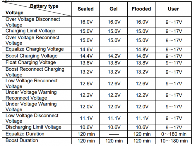

Il tornitore,
credo che questo regolatore abbia le impostazioni per decidere qual'è la tensione alla quale debba iniziare a caricare. potrebbero essere questi parametri. che ne pensa?

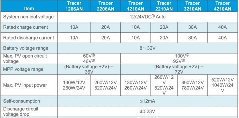

Da quel che posso capire dalla scheda tecnica qui di seguito
Se leggi nella riga MPP voltage range noterai che c'è scritto "Battery Voltage +2V - 72V"... Dunque, esempio se hai la batteria a 12,5V l'MPPT si attiva se la tensione del pannello è almeno pari a 12,5+2V cioè 14,5V

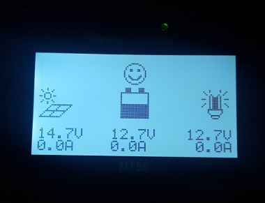

Comunque; ho fatto delle prove oggi pomeriggio (complice un meteo meno peggio degli altri giorni, con sprazzi di sole persistenti)
Il camper era nella stessa posizione delle foto precedenti ma al contrario oggi mostrava i PV con 14,7V e Batt a 12,7 quindi +2V
Corrente sempre 0

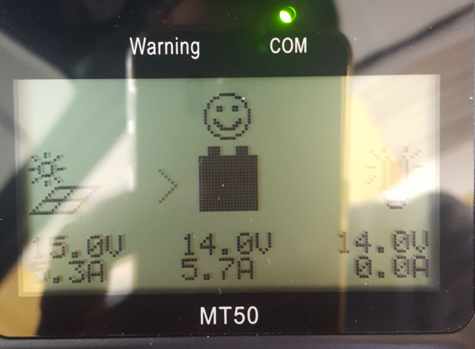

Poi ho spostato il camper all'aperto.. e BOOM
caricavo a 5,7A

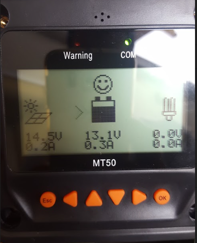

terza prova, ho messo il camper a mezzavia (coperto dal tetto ma più vicino alla luce) e questo è il risultato
mi viene da dire a questo punto che come scriveva Armando (mi sembra) sotto il tetto luce ce n'è ma irraggiamento no, per cui i pannelli probabilmente non riescono a fornire corrente.

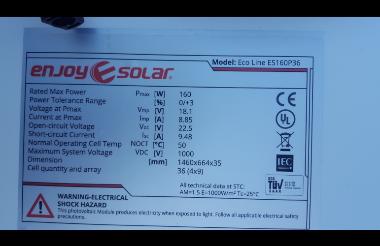

Ho riletto i tuoi post, hai quindi due pannelli da 160 W, quindi ti rendevano un quarto; beh alle 18,00 non mi sembra male, specialmente paragonati ai scarsi rendimenti cho ho io sui miei flessibili.

Il display segnava 14,7 e 12,7V... Ma avrà quasi sicuramente arrotondato per eccesso e/o per difetto i vari valori, così la reale differenza non sarà di 2V ma di più; poi bisogna tener conto che da specifiche dicono +2V, ma nella realtà possono essere leggermente di più o di meno per via delle tolleranze dei componenti elettronici.
Nel secondo caso, quando ti sei spostato, la tensione è salita a 15V dunque certamente c'erano i +2V e dunque anche un'irraggiamento maggiore.

Io, tipo nei Victron vedo che la tensione di attivazione deve essere +5Vbat mentre per il Tracer +2Vbat... Dunque presumo che siano per la maggior parte step-down.
Conosco l'MPPT Genasun che è anche uno step-up... Tensione di attivazione minima pari a 5V e non +xVbat.

La tensione di attivazione fa riferimento alla tensione della batteria iniziale, ovvero 12,7V... Non quella durante la carica.
