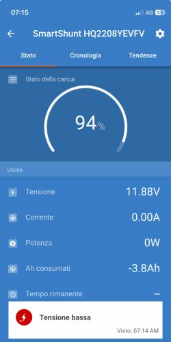

Buonasera a tutti, vorrei sapere se questa cosa è capitata anche a voi: l’app. Victron Energy mi segnala uno stato della batteria al 94% con tensione 11,88V e relativo messaggio sottostante di tensione bassa. E’ normale? La percentuale di carica non dovrebbe essere decisamente più bassa con un voltaggio del genere? Soluzioni? Grazie a chiunque voglia darmi dei chiarimenti! Ciao MIMG_0930.jpeg
Nessuna anomalia, semplicemente non è sincronizzato con la carica della lifepo4, forse per i parametri non  corrispondenti alle caratteristiche della batteria.
Per valutare i parametri potresti mettere lo screenshot della pagina di configurazione.
Se fossero corretti, farei un  top-balance delle celle della batteria e sincronizzare lo shunt.

Devi resettare lo SmartShunt, impostare i parametri corretti per la tua batteria, ottimizzarlo per una lettura corretta ed alla fine si potranno utilizzare anche se, il problema SoC Alto - Tensione bassa nel tempo si ripresenterà.
Servono almeno un paio di giorni.

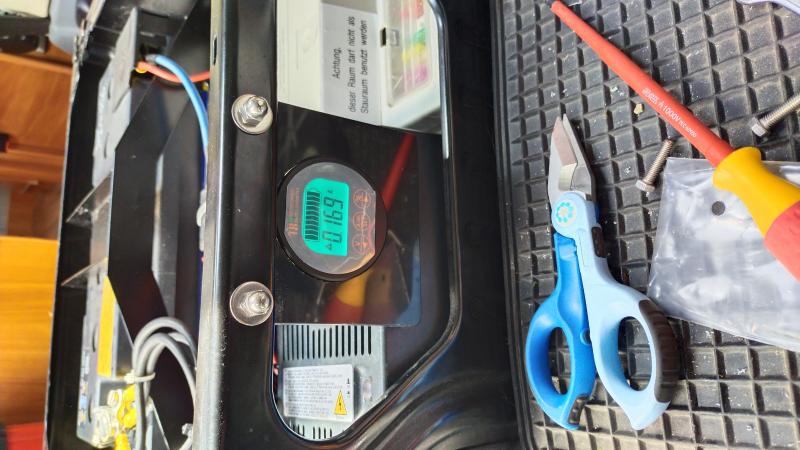

IMG_20240626_150438.jpgMi serviva qualcosa che mi controllasse la carica e scarica delle batterie durante i miei test al banco.
Ho quindi comprato un oggetto a basso costo per vedere se potesse fare al caso mio.
Dopo averlo usato nei miei test ho deciso di montarlo sul camper...funziona perfettamente ed è in grado di calcolare ogni consumo/carica, anche correnti di pochi mA.
Confrontato con strumenti professionali da gli stessi risultati e soprattutto lo posso leggere senza dover utilizzare APP e smartphone.
Lo consiglio a chi vuole qualcosa di funzionale e pratico.

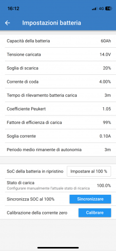

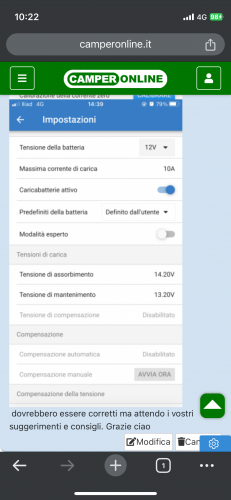

Ciao questi sono i valori dei victron:
Mi sembra settato in maniera corretta. Opinioni? Grazie Marco

Ciao questi sono i valori dei victron: Mi sembra settato in maniera corretta. Opinioni? Grazie Marco
A me sembrano tutte sbagliate.
Che batterie hai?
La foto a sinistra a quale dispositivo corrisponde? Capisco che e un regolatore di carica ma, quale? Quanti W sono i pannelli?
Misurando con un tester, qual'è la tensione attuale della batteria?
Ciro.

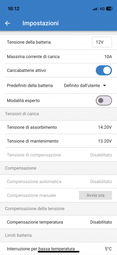

Ciao ecco i parametri:

I parametri li ho visti e ti ho già detto che sono sbagliati.
Mi servono risposte alle domande che ti ho fatto nel post precedente, altrimenti, senza una buona sfera di cristallo sarà difficile aiutarti.

Ciao, la batteria è una lifepo4 NDS Lion da 60Ah, come regolatore di carica ho un Victron 100/30, pannello un Sunpower civile da 320W e un inverter Victron da 350W. Shunt sempre Victron. L’impianto viene utilizzato per alimentare 8 ore un pc, luci notturne, ricarica cellulari e un piccolo ventilatore da viaggio. I cavi utilizzati sono da 25, 16, 10 e 4 mm2 correttamente cablati per batteria, inverter, regolatore di carica, punti luce/presa. Fusibile per arco voltaico su batteria da 100A e fusibili dedicati per regolatore, inverter, luci/prese. E’ presente il differenziale per l’inverter, stacca batteria sul polo negativo e sezionatore  per il pannello.
