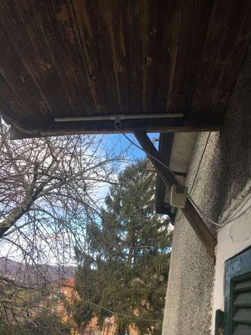

Non ho inventato nulla, l'antenna è quella di Alva.it che funziona benissimo, il montaggio sono 2 tubi di plastica uno dentro l'altro, non vedo l'ora di vedere qualche curioso che viene a chiedermi se funziona.... Grazie alva
Ps ma a cosa servono le antenne che si comprano?

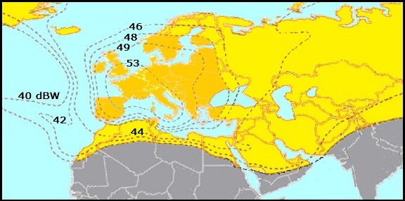

  l'antenna Alva l'hai mai provata all'estero? E se si, cosa si prende?
Oppure cosa consiglieresti per vedere la TV in Danimarca e in Germania del Nord?
Buon anno Alvaro e sappi che avanzi un pranzo/cena a base di pesse fresco!
alla prossima Festa dele Cape 2017
alva.it
alva.it
16/02/2006 13384
Inserito il 07/01/2017 alle: 13:07:36
Ho provato all'estero.
Solo che si ricevono i segnali della televisione locale, e nella lingua locale.
Per riuscire a portare in camper qualcosa di italiano hai solo una possibilità: il satellite.
Più vai a nord, più hai bisogno di una parabola di ampio diametro.
Sotto vedi la cartina relativa al satellite Hot-Bird.
Più sali a nord, e minore è il guadagno in dbw.
Per il pesce... prima devo essere assunto dall'inps... poi ho tempo a disposizione.
Se va tutto bene non dovrebbe mancare molto.
Modificato da alva.it il 07/01/2017 alle 13:09:14

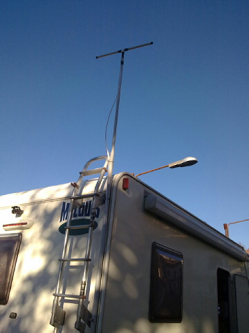

Ivan1971
Ivan1971
15/03/2015 1114
Inserito il 08/01/2017 alle: 22:15:14
In risposta al messaggio di alva.it del 08/01/2017 alle 18:07:28
Ciao, se per orientare l'antenna verso la stazione ripetitrice, giri l'intero camper. Perchè no... Un po' come quelli che per cambiare una lampadina, uno sale sul tavolo per tenerla ferma, mentre altri quattro girano il tavolo... Poi se hai il tetto in metallo (alluminio), schermi l'antenna e non va bene. 73 de
Buonasera a tutti e ben risentito Alvaro, io poi dopo ben 2 prototipi volanti con rendimento uno meglio dell'altro, l'antenna "alva" definitiva l'ho realizzata, montandola su palo telescopico "Teleco"manovrabile dallinterno dell'armadio. Il palo, circa 150cm di estensione in altezza oltre il tetto del camper, permette anche l'orientamento in verticale dell'antenna,il tutto senza più salire sul tetto per effettuare le regolazioni (una vera comodità). Con l'occasione, ho da chiedere ad Alvaro un quesito, perché per quanto l'antenna funzioni bene e non vorrei condizionarmi, mi sembra che questa ultima ben realizzata funzioni meno dei prototipi precedenti anche perché di fatto un errore l'ho commesso,ovvero, nell inserire due tappi di sigillatura alle estremità dei tubi orizzontali questo mi ha costretto ad accorciare di circa 3cm (1,5+1,5) il cavo antenna all interno, ridotto quindi a circa 47cm anziché 50. Potrebbe essere causa di minor rendimento? Grazie
alva.it
alva.it
16/02/2006 13384
Inserito il 09/01/2017 alle: 01:27:05
In risposta al messaggio di Ivan1971 del 08/01/2017 alle 22:15:14
Buonasera a tutti e ben risentito Alvaro, io poi dopo ben 2 prototipi volanti con rendimento uno meglio dell'altro, l'antenna alva definitiva l'ho realizzata, montandola su palo telescopico Telecomanovrabile dallinterno dell'armadio.
Ciao Ivan,
ti credo che hai un rendimento minore con l'ultima antenna che hai costruito.
Accorciando di 1,5 cm per lato, in pratica hai accorciato di 3 cm per lato.
Se, come penso, hai tagliato il cavo coassiale, questo ha due cavi al suo interno: la calza e il centrale. Sommandoli hai accorciato di 3 cm per lato.
Questo porta ad un innalzamento della frequenza di ricezione dell'antenna, sforando la banda TV.
In pratica perdi la parte bassa UHF, dove risiedono parecchie emittenti, per sforare in alto dove non trasmette nessuno.
L'antenna ha una frequenza di 600 Mhz con una lunghezza di 50 cm. Se accorciata, la frequenza sale a circa 685 mhz.
L'antenna è calcolata per il centro banda TV, se questo viene spostato, non sei più in banda TV. Ma sintonizzato in un qualcosaltro.
_____________ 73 de
alvaro IZ2MHT
