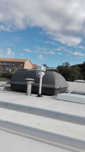

Ho costruito l'antenna di Alva più per sperimentare che per effettiva necessità.  Non nascosi all'ideatore la mia iniziale delusione perché a mio giudizio non funzionava, pur avendone realizzate due rispettando le istruzioni alla lettera ed usando materiali diversi.  Per onestà intellettuale devo però anche riconoscere che non ho fatto ripetute prove in giro per l'Italia e quindi non saprei cosa dirvi.  Sta di fatto che oggi ho realmente bisogno di un'antenna e pensavo di rispolverare il frutto dei miei esperimenti ma il mio camper,  progettualmente non mi permette di uscire da nessuna parte senza fare buchi per il passaggio del filo e poi resterebbe il dilemma di come ancorare in maniera stabile il manufatto ideato da Alva o, peggio ancora, come ruotarlo.    Senza nulla togliere alle competenze di Alva quindi, sono alla ricerca di un prodotto (alternativo alle classiche antenne fisse esterne tipo Teleco ecc...)  esteticamente installabile all'interno del mezzo, in prossimità di qualche oblò o finestra oppure sulla griglia esterna del frigorifero, che abbia una buona ricezione.   Sui noti siti internet c'è di tutto e di più ma è difficile discriminare la baracchetta da qualcosa che funzioni (sempre tenendo conto che l'antenna esterna è migliore di quella interna .... che quella direzionale è migliore della omnidirezionale.....  che ci deve essere comunque segnale bla bla bla ecc..ecc...).
Riassumendo.... dovendo installare un'antenna piccola e poco ingombrante senza forare nulla, e senza fare le c.d. ""marocchinate""  qualcuno può condividere la sua esperienza avuta con qualche modello alternativo?
P.S. in realtà una possibilità di installare qualcosa all'esterno ce l'avrei, posso arrivare sino alla piccola piastra che ho utilizzato come base riflettente per l'antenna del cb, ma lo spazio a disposizione è piccolo.

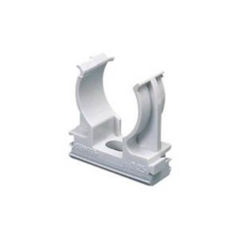

ho piazzaro sul lato della scaletta posteriore tre supporti a clips per tubo rigido da 16 mm.
aggancio il tubo verticale da due metri, e il gioco è fatto.

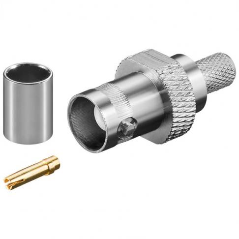

Ho preferito i connettori "BNC" al posto degli "F", perchè hanno una minore perdita di segnale, l'attacco a ghiera è facilitato, e sono impermeabili.
Sul cavo ho questo connettore:
Sulla griglia del frigo, quest'altro:

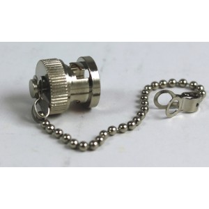

Il connettore BNC femmina sulla griglia del frigo è chiuso con un tappo stagno a catenella:

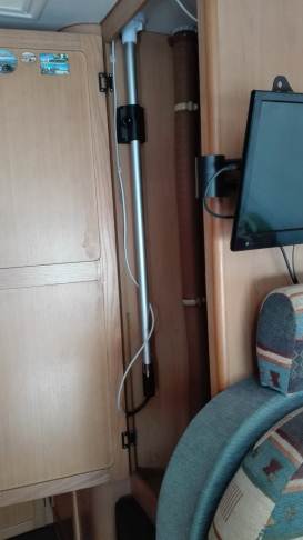

Io l'antenna di Alva l'ho montata su palo telescopico orientabile dall'interno dell' armadio,una vera comodità perché non devo più salire sul tetto del camper per eseguire l'orientamento. L'asta ha anche la regolazione per la polarizzazione verticale e l'antenna ha una ricezione straordinaria. Colgo l'occasione per salutare Alvaro che mi ha permesso di risolvere il problema antenna con i suoi consigli.
