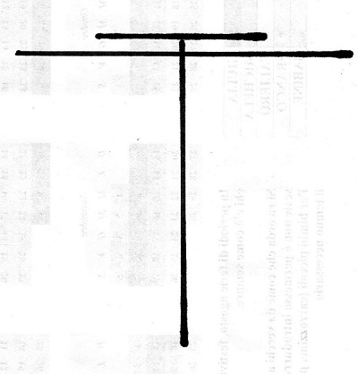

Inserito il 16/02/2017 alle: 09:37:17
Ciao.
Alvaro ho costruito la tua antenna tanto tempo fa e ne sono entusiasta, grazie.
Adesso leggo quella di un metro, a tal proposito ti vorrei chiedere un consiglio.
Se costruisco quella di un metro, la infilo dentro un tubo di plastica come l' altra,
posso metterla sul solito palo-sostegno dell' altra, magari mettendo sotto quella
più grande e qualche centimetro sopra quella da 50 centimetri così da avere una
sola antenna con un tubo unico con le due calate entro contenute, praticamente
si presenterebbe all' incirca come le antenne sul tetto di casa con due calate da
sfruttare al momento quella che serve.
Tutto questo potrebbe a parer mio una soluzione per averle tutte e due a portata
di mano in quanto quella esistente l' ho fissata alla scaletta in modo quasi fisso solo
che quando viaggio la tengo bassa e la alzo in sosta.
Praticamente si presenterebbe come l' immagine postata.
Un gran saluto.

Inserito il 16/02/2017 alle: 13:34:25
In risposta al messaggio di fernando1 del 16/02/2017 alle 09:37:17
Ciao. Alvaro ho costruito la tua antenna tanto tempo fa e ne sono entusiasta, grazie. Adesso leggo quella di un metro, a tal proposito ti vorrei chiedere un consiglio. Se costruisco quella di un metro, la infilo dentro un
tubo di plastica come l' altra, posso metterla sul solito palo-sostegno dell' altra, magari mettendo sotto quella più grande e qualche centimetro sopra quella da 50 centimetri così da avere una sola antenna con un tubo unico con le due calate entro contenute, praticamente si presenterebbe all' incirca come le antenne sul tetto di casa con due calate da sfruttare al momento quella che serve. Tutto questo potrebbe a parer mio una soluzione per averle tutte e due a portata di mano in quanto quella esistente l' ho fissata alla scaletta in modo quasi fisso solo che quando viaggio la tengo bassa e la alzo in sosta. Praticamente si presenterebbe come l' immagine postata. Un gran saluto.
Ciao Fernando,
si può fare. Ma...
... ma ci sono problemi di spaziatura tra le due antenne.
La distanza di pochi centimetri le fa interferire tra di loro. Col reale rischio che si annullino a vicenda.
Penso che non hai mai visto le antenne tv sui tetti delle case spaziate di pochi centimetri...
La distanza minima è non meno di 30 centimetri tra un'antenna e l'altra
Forse è meglio costruirne due...

Ciao Alva, grazie per la risposta.
L'antenna corta la fisserei alla barra portatutto con 2 fascette messe a croce, quindi per ruotarla non ci sarebbero problemi.
È sulla lunghezza del palo che non sono convinto, quanto rende di più un'antenna di un metro o più rispetto ad una di 20 cm?
Vale la pena ogni volta montare e smontare?

Ciao Alva, grazie per la risposta. L'antenna corta la fisserei alla barra portatutto con 2 fascette messe a croce, quindi per ruotarla non ci sarebbero problemi. È sulla lunghezza del palo che non sono convinto, quanto rende di più un'antenna di un metro o più rispetto ad una di 20 cm? Vale la pena ogni volta montare e smontare?
Ciao Pietro,
di solito le antenne tv stanno sui tetti delle case. Non si va li sopra, se l'altezza non facesse la differenza.
L'antenna deve essere in vista al ripetitore senza ostacoli che la coprano.
Il camper è gia una postazione molto bassa, "molto bassa" a volte è riduttivo.
Fai conto che un'antenna messa li sotto sarebbe sempre schermata da qualcosa, se non c'è nulla di fisico il camper stesso scherma.
Io la tengo il più in alto possibile, lo stelo che uso è di due metri, e sporge dal tetto del camper oltre un metro.
L'hai provata in casa, ma non dici a che piano si trova la stanza del tv.
