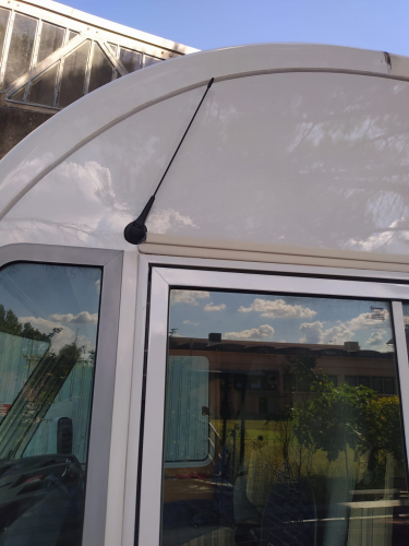

Inserito il 04/07/2023 alle: 22:39:12
Ho allegato una foto per spiegarmi meglio.
Questa è come si presente l'antenna. Non so se il fatto che non fuoriesca dalla parete sopra la carrozzeria, nel senso che se fosse più alta, riceverebbe il segnale meglio. Resto in attesa di consigli dai più esperti.
