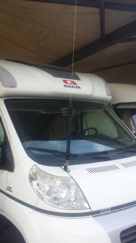

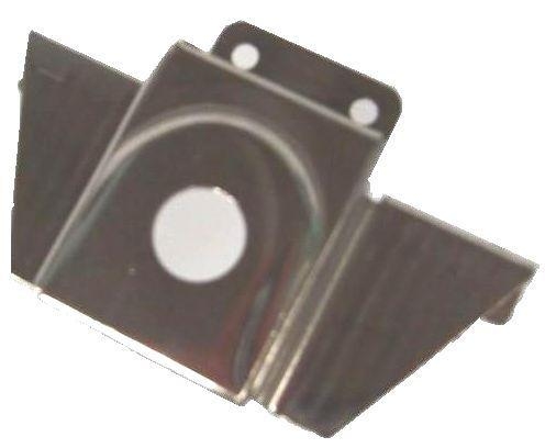

Lungi da me consigliare l'antenna a vetro l'ho scartata pure io nell'installazione del vhf in camper...io ho optato per una soluzione che sarà sicuramente un compromesso e non quella ottimale ma mi ha permesso di montare una normalissima antenna veicolare, di quelle per cui è normalmente necessario forare la carrozzeria, senza però doverlo fare...la staffa da "baule", nel mio caso montata sul bordo destro del cofano anteriore.
Purtroppo non ho sottomano una foto del camper con l'antenna installata...

Sul motorhome, ci vuole piastra sul tetto o radiali in stile alva. Sui mezzi in vtr, senza una buona massa le antenne cb vanno di schifo e anche quelle vhf/uhf peggiorano il rendimento pur richiedendo un riferimento di massa meno esteso rispetto alle frequenze piu' basse.
Sul mio semintegrale VTR sul tetto ho antenna vhf/uhf (sono radioamatore) fissata alla barra portapacchi. Inoltre ho messo questo kit di radiali della Nagoya che migliora il rendimento:
https://www.aliexpress.com/item...
mentre per quanto riguarda le frequenze piu' basse, con una bella trecciola di rame ho collegato la staffa a cofano della Diamond con un bullone del telaio .
Sulla staffa ho appena installato un'antenna motorizzata della Yaesu ATAS-100 che accorda senza soluzione di continuita' , da 7mhz a 52 mhz ros 1.1
con questa antenna installata da un paio di giorni, ho collegato gia' mezza europa senza alcuna difficolta' e con segnali forti e stabili. Nel tuo caso il mio consiglio e' far realizzare una staffa su misura in acciaio per portare l'antenna vicino al cofano anteriore, la staffa dovrebbe essere imbullonata al telaio e uscire da qualche parte nella zona anteriore. In alternativa radiali filari sul tetto come ALVA docet.
