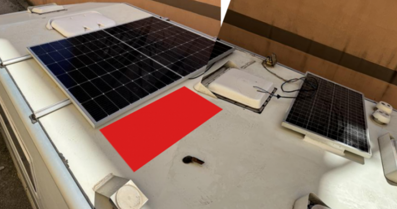

Che dimensioni questa piastra ? Diagonale come altezza dell’antenna ?
non posso darti una misura precisa, dovrai ricavarla dalla proporzione che ti ho messo in foto, poi sta anche a te capire quanto vuoi invadere il tetto del mezzo. Il concetto è quello espresso da Tommaso, ovvero servirebbe molto grande, ma tu, come tutti noi non potrai farlo e quindi scenderai ad un compromesso.
Guarda questa foto e noterai che la lamiera è larga quanto metà del pannello FV installato, vai sul tetto e misura quanto è lungo metà pannello FV.
L'altro lato invece, non lo farei meno di 50/60cm

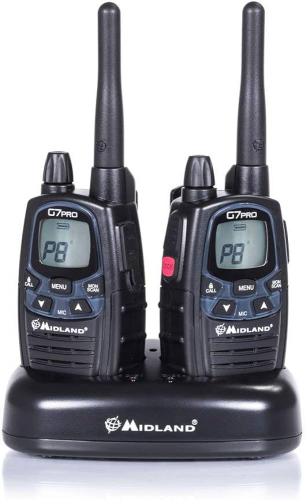

Per risolvere quando viaggio con amici
se non  hanno il Pmr decente
presto a loro uno dei miei 4 Midland G7 Pro EU
che do a loro settati a dovere e devono solo premere un tasto ,
e ci sentiamo anche a distanza.
