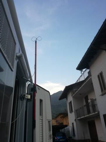

Ho costruito questa antenna qualche anno fa per curiosità.
Non è roba del mio sacco ....le mie conoscenze di segnali in radio frequenze sono nulli...
Oggi ho fatto delle prove con un manico di scopa e l'antenna è risultata nettamente migliore di quella installata sul camper dal costruttore.
190 canali contro 50....
Sono certo che il dipolo da 25 cm per parte dell'amico Alva è superiore ma non l'ho ancora fatto.... mea culpa...
Sono sconcertato.... vendono facendosi pagare parecchi soldi antenne che fanno letteralmente ca@are  quando si ottengono risultati migliori con un pezzo di cavo piegato....
Meditate...

Sono perfettamente d'accordo, ho costruito l'antenna di Alva con risulti davvero sorprendenti,nettamente superiore a quella che c'era e che si è rotta.

Ciao Topolone,
la biquad e' un'antenna molto performante, io la uso tuttora sul camper con grande successo. Forse mi e' capitato una volta di non vedere i tre canali Rai, forse perche' in VHF, ma con l'unica tv che ho a bordo, una 10" cinese che non riceve la banda VHF  il problema non me lo pongo laugh
Avevo pubblicato qualcosa in merito qualche tempo fa:
Occhio che quella che hai in foto e' messa in polarizzazione verticale (la biquand va orientata al contrario di quello che sembrerebbe piu' logico).
Ne ho una anche sul balcone per la TV della cucina, e' vero che ho Valcava a vista anche se a 50km, ma ti assicuro che vedo piu' canali di quella centralizzata (sono al 5^ piano)
Il difetto che ha e' che e' un po' piu' complicata da costruire rispetto al dipolo.
Renzo.

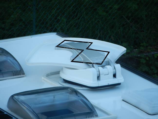

Ciao Renzo,
Non sapevo che fosse una antenna performante....
L'antenna deve essere libera o può avere una lastra di alluminio dietro ?
Mi spiego .
Sulla satellitare dovrei avere un cavo libero per una antenna per il digitale terrestre che arriva già nel camper....
Metà dell'opera è fatta.
Si può a tuo avviso fissarla sul dorso della padella oppure ci saranno interferenze ?
Chiaramente senza fare toccare l'antenna su parti metalliche...

Ciao Renzo, Non sapevo che fosse una antenna performante.... L'antenna deve essere libera o può avere una lastra di alluminio dietro ? Mi spiego . Sulla satellitare dovrei avere un cavo libero per una antenna per il digitale
terrestre che arriva già nel camper.... Metà dell'opera è fatta. Si può a tuo avviso fissarla sul dorso della padella oppure ci saranno interferenze ? Chiaramente senza fare toccare l'antenna su parti metalliche...
dietro la parabola? Era quello che avevo in mente io se avessi installato la sat, ma non l'ho ancora fatto.
Si puo' mettere la "piastra" dietro all'antenna, anche una rete, e' il completamento di quel tipo di antenna.
Secondo il manuale delle antenne di Nuova Elettronica (Pag. 88-89) che gentilmente Alva mi aveva fatto scaricare tempo addietro, il guadagno di quell'antenna e' di 4 dB rispetto al dipolo a mezz'onda, senza il riflettore.
Sempre secondo il manuale, il riflettore dovrebbe essere 20x40 ma non credo ci siano grossi problemi con una misura piu' grande, mentre la distanza della biquad dal riflettore deve andare dai 6 a 8 cm, (sempre calcolato con frequenza centrale=600MHz)
Ovviamente l'antenna non ricevera' piu' "fronte e retro", ma solo fronte, e qualche dB in piu' si guadagna.

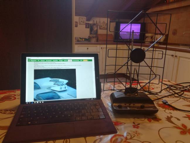

Ciao Gabriel,
ci sono già fatte a due soldi...:
https://www.amazon.it/NuovaVideosuono-ANT02-Amplificata-Digitale-Terrestre/dp/B009HPCV88/ref=pd_sbs_504_2?_encoding=UTF8&psc=1&refRID=7PE1DTWAHJ3SE91XPVEQ
elimini la base amplificata, che non serve a nulla, e hai la tua antenna con tanto di riflettore a rete alla giusta distanza.
