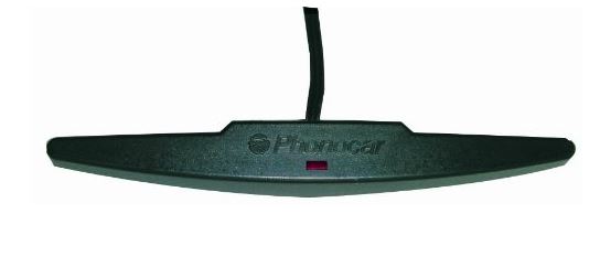

qwertyz io nel camper precedente avevo montato un'antenna da vetro della Phonocar e mi trovavo parecchio bene e non avevo un'autoradio di gran marca.
L'antenna è questa
La puoi trovare qui:   https://www.amazon.it/dp/B0077AK1DC/ref=pd_lpo_sbs_dp_ss_1?pf_rd_p=556244387&pf_rd_s=lpo-top-stripe&pf_rd_t=201&pf_rd_i=B00DZJ5NYG&pf_rd_m=A11IL2PNWYJU7H&pf_rd_r=3JMRJRP8FDGMDDT5PYV7
Oppure se sei comodo da Norauto dove io l'avevo pagata nel 2011 circa 12 euro

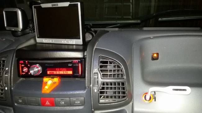

Dopo aver cambiato macchina, che di serie ha una radio DAB, son passato subito al DAB anche in camper e con grande soddisfazione, l'antenna e' adesiva posta in verticale sul parabrezza anteriore destro del mio mansardato.  Ora finalmente ascolto in digitale e il segnale o c'e' buono oppure niente, ma il fruscio e' un vecchio ricordo.
 Perfino in alcune gallerie si riceve in digitale, solo a volte appunto in galleria si perde il segnale e quando si esce ci vuole un attimo per riprendere la frequenza.
 Non so se in futuro l'FM scomparira',  ora pero' le radio in modulazione di frequenza non le sento quasi piu' visto che l'ascolto in digitale e' davvero superiore, nitido e con una separazione stereofonica prima impensabile ! Strano che in questo topic nessuno abbia citato le radio DAB... why?

Inserito il 09/02/2017 alle: 17:56:55
http://www.eprice.it/autoradio-...
 E' questa, io l'ho pagata 270 euro, ho poi aggiunto un telecomando preso su AMAZON, c'era solo questo modello DAB che accettava il telecomando, Bluetooth e CD con chiavetta USB. Ha un audio  e con 4 x 50 W MOSFET, 3 pre out RCA e controllo completo del sub woofer separato.... non un comune amplificatore digitale sfigato.
 Inutile aggiungere che se si vuole sentire bene le casse di serie non sono la scelta migliore, mancano troppe frequenze per un ascolto corretto.
Anche la sua antenna DAB non era compresa .....altri 25 euro,
  Adesso ascoltare musica e film e' un vero piacere !!!
